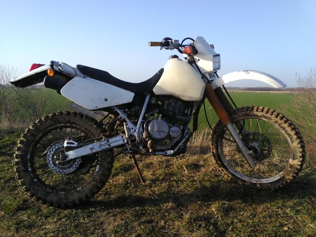

Meine fast fertige DR am letzten Wochenende auf der Einfahrrunde.
Letztes Jahr gekauft und feststellen müssen, dass der Motor wohl doch mehr runter hatte als der Tacho suggerierte. Und das der Rahmen zu einer 96er SE gehört, der Rest aber definitiv nicht. Motor ist ein Kicker von 94. So ist das wenn man neue Mopeds kauft und erst dann richtig Ahnung von einem Modell bekommt. Danke für nix an den Verkäufer. Immerhin neu und erste Sahne lackiert und Rahmen mit Anbauteilen frisch gepulvert.
Leider hatte sie etwas Ölverbrauch.
Deshalb, Kopf überholt, Zylinder auf Übermaß mit Schmiede Wössner, neue Steuerkette, neue Schienen, Kupplung neu und Korb neu gelagert. Vergaser hat einen frischen Schieber und Führung, neu bedüst auf HRT Krümmer und Msr Tüte mit Twinair Filter. Schnorchel weg, dafür ein feines Gitter gegen groben Schmutz.
Vorher gab's noch einen Magura SX Lenker mit Erhöhung, Griffschützer, Kurzhubgasgriff mit Zug und einen schönen Acerbistank. Kettenöler vom Chinamann tut für Reisen super seinen Dienst.
Auch wenn es unauffällig arbeitet, verpasse ich dem Federbein evtl. Noch eine komplette Kur mit neuen Dichtungen. Sicher ist sicher.
Jetzt kommen noch ein paar Enduristan Taschen drauf und dann soll Corona sich trollen. Will im Sommer weg.
Vg
Vg

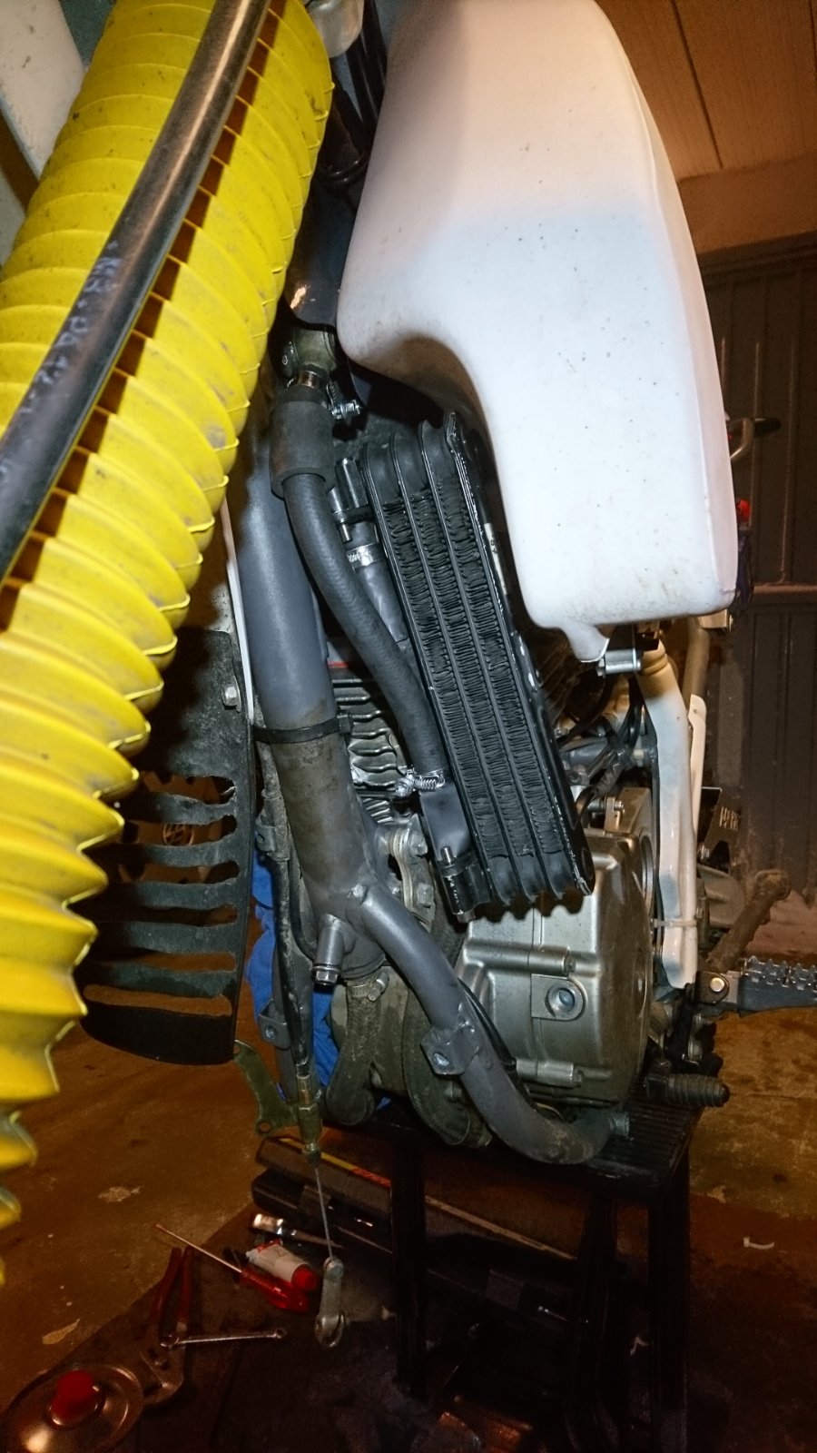

Ach ja, ganz vergessen.
Einen Ölkühler von einer cb 450 gab's auch noch spendiert. Danke an die tollen Inspirationen hier im Forum.

@Xplorer:
sieht doch gut aus
Lackiert oder gepulvert? Und vielleicht kannst Du ja die Untergrundbehandlung (welches Mittelchen) mal posten.
Ich hab das vor vielen Jahren mal in Heimarbeit gemacht (in blau
Sah das erste Jahr richtig gut aus.
Musste aber nach dem ersten Winter und weiteren Geländeeinsätzen feststellen, dass sich überall feine Haarrisse bildeten.
Trotz empfohlenen Weichmachern und diversen Lackschichten
Da ich aus dem Alter der Eisdielenshows raus bin, und nur noch mein Dieterchen begeistern muss, war die Aufregung nur von kurzer Dauer.
Ich hab mir dann nach und nach wieder gut gebrauchte weiße Plastikteile geholt
sieht doch gut aus
Wie wurden denn die Plastikteile behandelt? (sehen gut aus)Immerhin neu und erste Sahne lackiert und Rahmen mit Anbauteilen frisch gepulvert.
Der braucht aber noch ein stylisch-schöne Steinschlag-Schmutz-Schutzgitter...oder nit

Kühlerschutz, ja, der steht noch aus. Soweit ich das in Erfahrung bringen konnte, gibt es keinen für die cb450. Kennt einer von euch einen der halbwegs passt und sich adaptieren lässt? Hätte sonst Gittermatte genommen und gebastelt. Vielleicht hat ja einer einen guten Tipp.
