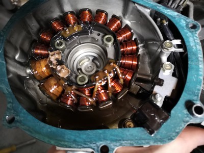

Ein Bild der alten eingebauten Zündspule mal im Anhang.

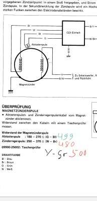

Gemessen habe ich bei der
Abtastspule, Grün-Blau:
soll 180-270 Ohm,
Ist 491Ohm (eingebaute alte Spule)
Ist 190 Ohm ("neue" nicht passende Spule)
Erregerspule:, Weiß-Braun:
Soll 250-370 Ohm,
Ist 472 Ohm(eingebaute alte Spule)
Ist 305 Ohm ("neue" nicht passende Spule)
Die "neue" Spule zeigt Werte die man laut Buch erwartet. Die alte liegt da drüber. Aber ob die Abweichung groß genug ist um ein Defekt anzuzeigen?
Was ich noch gesehen habe ist, dass der Rotor ja auch unterschiedliche ist, für die Version mit 2 Abtastspulen ist ein zweiter Streifen aussen aufgebracht. Die eingravierten Nummern sind auch unterschiedlich.
Dann muss ich wohl den alten Rotor rüber bauen.

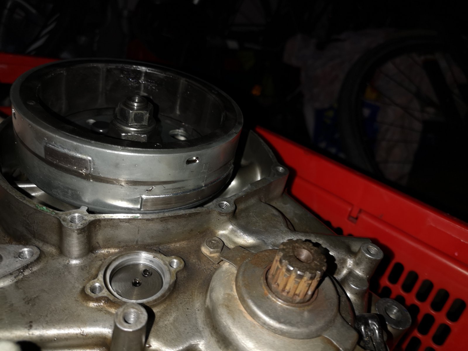

Mal die Tage einen Abzieher organisieren.
Der neue Rotor sieht nur so schön heil aus.
Der alte ist schon gut vermackt von was auch immer da im Motor rumgeschwommen ist.

Sobald man es richtig macht klappt es auch :rolleyes:
Polrad getauscht und die Mühle ist direkt zum Leben erwacht :mopped:

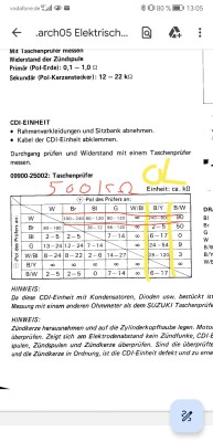

Ich habe mich mal daran versucht die Kiste durchzumessen
  • Zündspule, alle Werte i.O.
  • kein Masseschkuss Lima Spulen
  • Widerstand der Spulen, liegt leicht daneben ca +200-300 Ohm, könnte aber noch OK sein oder? Bild im Anhang.
  • CDI, manche Werte sind weit daneben. Z. B. Die erste Reihe hat fast durchgehend ca 500kOhm. Und bei + an Y/B habe ich offene Leitung zu allen anderen.
    Würde das bedeuten die CDI ist defekt?
  • Gleichrichter, wie misst man den denn? Im WHB werden 2 Kontakte aufgezeigt, aber es gehen ja 2 Stecker ab mit jeweils 3 Kontakten?!
