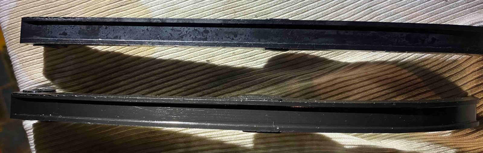

noch einmal eine Rückmeldung nach dem Tausch der Spannschiene:
Die neue ist doch etwas anders in der Form. Die stärkere Biegung am Ende der ausgebauten Schiene kann eigentlich nicht durch die Nutzung zustandegekommen sein. Auf einem der Bilder erkennt man aber die Querrisse in der Oberfläche recht gut.
Nach dem Einbau konnte ich den Spanner immer noch 13 (dreizehn!) Klicks reinschieben, bevor die Kette straff war. Da hat sich also im Prinzip nichts getan. Ein neues Kettenrad und Primärritzel könnten nun noch was bewirken, die tausche ich aber nicht. Der Motor läuft gefühlt ruhiger als vorher.
Grüße Hannah
