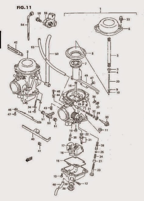

Moin Leute, nach eurem wochenlangem Bangen mal ein Update:
Die Motorradwerkstatt hat nicht viel ausgerichtet: Prinzipiell tippen die auf nen Vergaser, ne Überholung bei denen würde wohl locker 350€ kosten. Das sind ja schon 1/3 des Kaufpreises, deshalb hab ich die Maschine dann erstmal wieder mitgenommen (und 100€ für ne Stunde Fehlersuchen und ne neue Zündkerze dagelassen). Ich hatte schon vorher einen nanometer großen Riss in der Vergasermembran gesehen (allerdings nah am inneren Rand wo sowieso keine Belastung ist) und wollte mir den nochmal angucken. Beim Auseinanderbauen ist mir aufgefallen, dass ich die zwei Plastikplättchen (Nr. 3 u. Nr. 9 auf dem Bild) bei der Vergasernadel bis jetzt immer falsch zusammengebaut hab, weil ich auch die Demontage falsch dokumentiert hab. Also alles wieder richtig (??) zusammengebaut, eingebaut und den Hobel versucht heute morgen anzutreten. Läuft richtig scheiße, bleibt nur mit Vergaser am Leben und dreht nur ganz verzögert hoch, die Fahrt hab ich erst gar nicht gewagt.
Also was tun, Ultraschallreiniger kaufen (obwohl keine Düse eigentlich verstopft ist), Zweitvergaser kaufen, oder das ganze an nen Bastler verkaufen und einfach herbe Verluste einstecken?

Re: Verdeckter Luftfilter
Ist diese Membran noch verbaut?

Ne, ist schon die neue Membran verbaut.
Vielleicht hat ja jemand hier im Forum ´nen "Zweitvergaser rumlegen, den Du testen kannst - So könntest Du das Vergaserproblem, wenn´s denn eins ist, ausschließen.

Ich hab jetzt mal hier alles grob überflogen, falls ich was überlesen habe, schimpf mich bitte nicht...
Wieso hast du den Vergaser "überholt", wenn sie doch gut lief?
Hast du die alten Vergaserteile noch?
Ich denke, dein Fehler liegt im Reparatursatz von Louis. Die Zubehörnadelventile sind zwar ok, aber wenn du den Schwimmerstand genessen am Ventil einstellst, kann es passieren, daß der Kraftstoffstand im Vergaser zu hoch oder zu niedrig ist. Dann läuft der Motor zu fett oder zu mager (bei dir wohl eher zu fett).
Also Kraftstoffstand von aussen messen, das heißt, durchsichtigen Schlauch auf den Ablassstutzen von der Schwimmerkammer stecken, Fahrzeug senkrecht stellen, Schlauch in weichem Bogen nach oben mindestens 5 Zentimeter über die Kante der Schwimmerkammer, dann Benzinhahn öffnen, Ablassschraube der Schwimmerkammer öffnen und messen wie hoch der Kraftstoffstand in bezug zur oberen Kante der Schwimmerkammer ist.
Ich weiß nicht, ob der Kraftstoffstand im Handbuch der DR angegeben ist, aber zur Not kann ich bei Bedarf an der DR, die grad hier steht, nachmessen.
LG
46
Der Kraftstoffstand soll für dein Modell laut Werkstatthandbuch 1,5mm+/-0,5mm sein.
Noch ein Ansatz... ist der O-Ring der das Schwimmernadelventil abdichtet in Ordnung???
