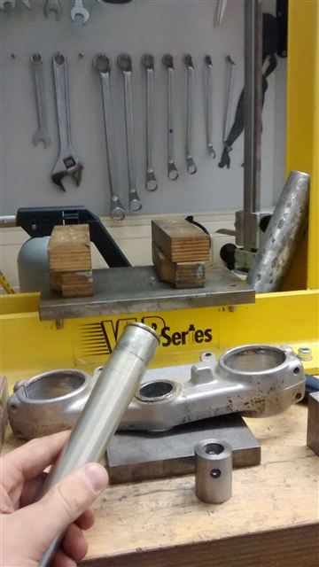

Also ich habe das Steuerrohr jetzt heraus bekommen (mit ca 30 KN kam dann das Steuerrohr), sogar ohne erhitzen.
Und zwar habe ich gestern von unten gedrückt was aber völlig falsch ist da unten ein ring auf dem Steuerrohr Sitz als Anschlag.
Deswegen immer von oben heraus drücke!
Und am besten ein rohr unten drunter damit sich die gabelbrücke nicht verbiegt!
Ich habe beide heraus und dann habe ich doch das Dr Steuerrohr genommen ...(wegen zu großen Zeit Aufwand :glotz: )
Damit es von der Länge her passt musste ich ca. 8mm unten abdrehen und eine neue Nut für den Ring rein drehen .
Dann wieder rein, das ging relativ einfach mit 15KN.
Lager drauf und fertig :good:

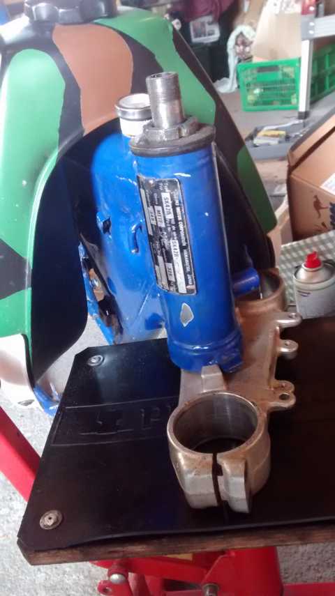

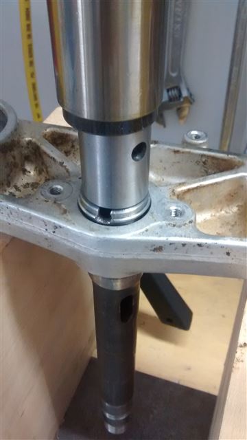

also hier noch mal Bilder:)

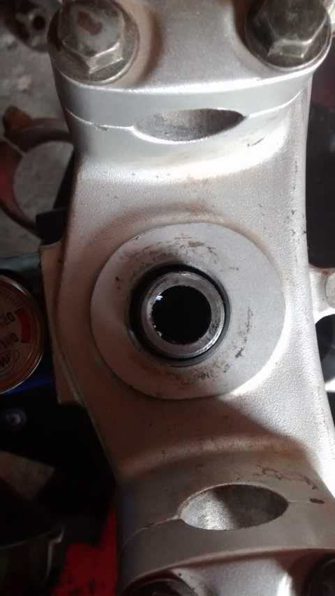

Das ist die Gabelbrücke von der WRF
Hier Sieht man denn Anschlag für den Ring
Und hier noch mal Fett pressen :D
Da oben Das steuerrohr zu Dünn ist für die obere Gabelbrücke...werde ich mir eine Hülse Drehen und herein pressen :)

Also untere Gabelbrücke passt alles soweit.
Anschlag ist auch okay und das Lenkerschloss geht sogar :joman:

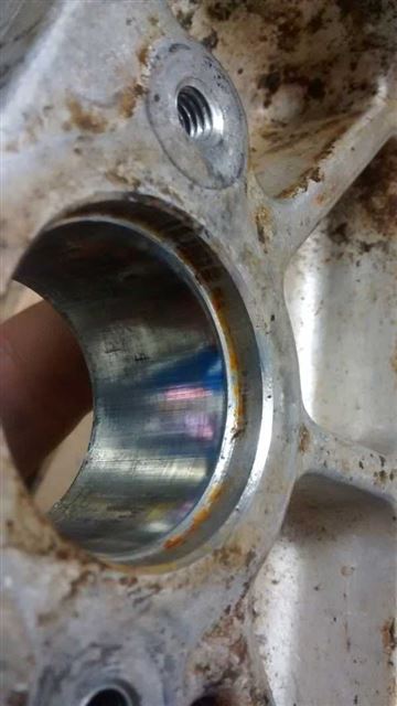

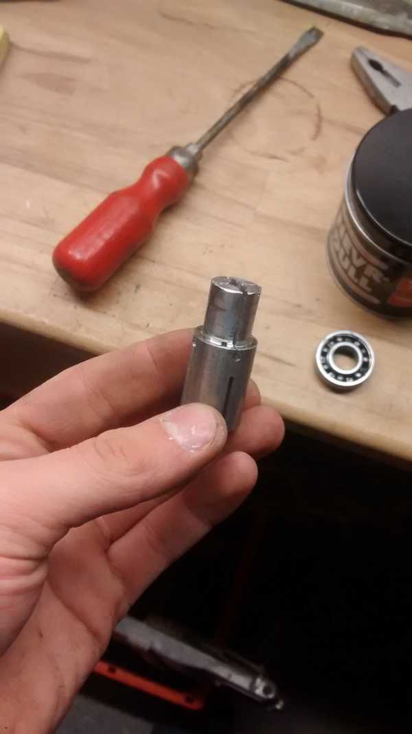

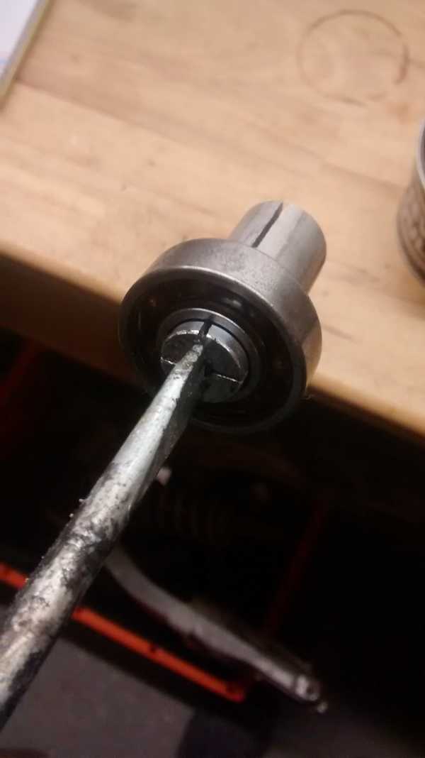

Neben bei habe ich mir noch einen Genialen Radlager ausdrück spezial Werkzeug Gebaut Für Lager im Durschnesser 15 und 20 mm :D
Weiß jemand Ob man Irgendwo Lager mit den Maßen 20*35*11 her bekommt?
wenn nicht müsste ich die Nabe auf 37 aufdrehen, was ich aber gerne vermeiden will!

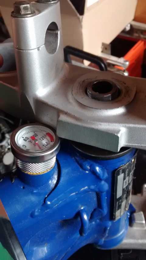

So weiter geht es mit der Oberen Gabelbrücke.
Da das Steuerrohr nur 22 ist aber Der durchmesser in der Gabelbrücke 25 beträgt, Drehe ich mir eine Hülse aus alu und die wird dann eingepresst.
Außerdem muss ich oben 3 mm und unten 2 mm Abfräsen, damit die Klemmlänge von 25mm auf 20 mm sinkt sonst ist zuwenig Fleisch, für die Letzte Mutter, Vorhanden.
Das ist aber kein Problem. Bilder Dazu Kommen morgen.
Die Außenmaße der Gabelbrücke sind insgesamt Größer und deswegen kann Mann kein Öltemp. Meßstabe mehr verwenden.
Aber Der Originale Passt Drunter.
