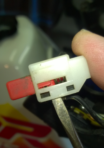

Dann hakt ihr mit dem flachen Schraubenzieher unter das weiße Killschaltergehäuse und zieht es nach hinten raus.
Dann hebelt ihr vorsichtig das Killschaltergehäuse von der schwarzen Platine

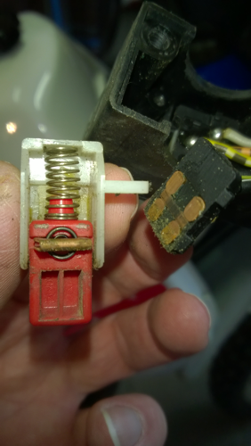

Jetzt seht ihr auch mal die Funktionsweise des Schalters. an den hinteren beiden Kontaktpunkten der Platine sind die Kabel angelötet. Drückt man den Killschalter, bekommen die beiden angelöteten Kabel durch den Kupferschleifer im roten Schalter Kontakt und der Stromkreis zum Motor bricht zusammen. Betätigt man den Schalter noch mal, steht der Kupferschleifer vorne über die ersten beiden (nicht verbundenen) Kontakte und der Motor hat wieder Strom. Wenn es mal Probleme mit dem Killschalter gibt, liegt es meist daran, dass das Plättchen durch Verdreckung / Beschädigung nicht richtig von den hinteren Kontakten wegkommt. Also alles auch gleich reinigen. :uups:
Nun das Schalterghäuse umdrehen und mit dem flachen Schraubenzieher den roten Schalter vorsichtig aus dem Gehäuse hebeln.

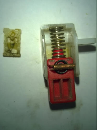

Den Schalter in seine Einzelteile zerlegen. Das kleine weiße Plättchen unter der Feder (rot eingekreist) ist für den "Widerhaken" des Schaltermechnaismus zuständig und muss entfernt werden.
Den Schalter wieder ohne Plättchen zusammenbauen.
