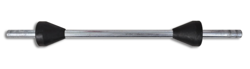

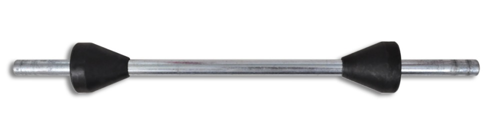

Und die Speichen habe ich zum lackieren mit dem Gewinde auf ein Klebeband gelegt, und dann ein zweites drüber geklebt.
So waren die Gewinde vor Lack geschützt, bei der Montage wurden sie dann mit Kupferpaste eingeschmiert.
Das Zentrieren hab ich mit 'ner provisorischen Zentrierbank erledigt.
Dabei hat vor allem 'ne Messuhr geholfen, denn dann sieht man beim spannen schon wie viel sich verändert!
Ich hab die Felgen (mit etwas Muße) auf weniger als 1mm Schlag ausgerichtet bekommen …
Auswuchten tue ich mit so einer einfachen Hilfsachse zwischen 2 Stühlen.
