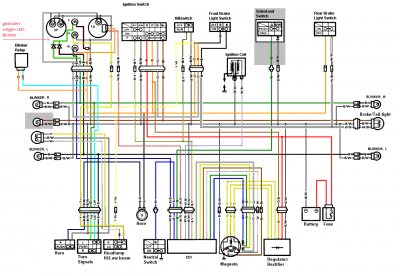

haste ne gute Empfehlung für LED Blinker?(was ist mit den Relais und sind Widerstände von Nöten)?
thk
Beiträge: 54
Registriert: 05.01.2015 16:29
Re: Blinker Montage
Beitrag von thk »

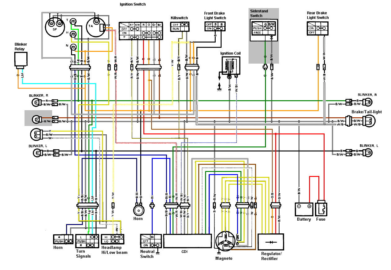

ich hab meine direkt am tacho umverkabelt (bild 1 ist das original. bild 2 die angepasste verkabelung, siehe kommentar dort)
