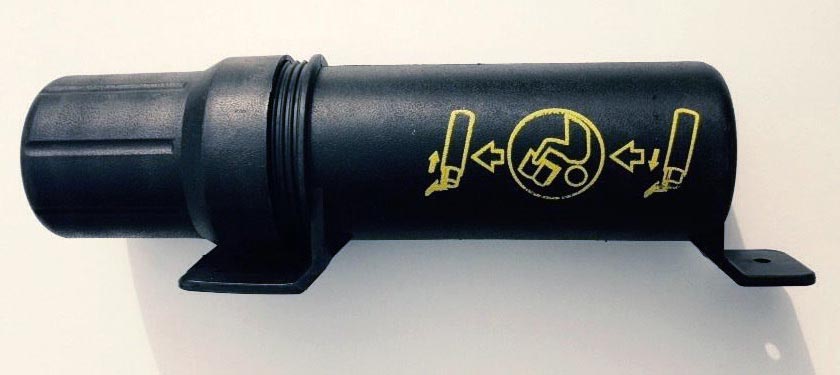

Wenn du diese Werkzeugbox mit Schraubdeckel meinst, da muss man doch nicht gleich nach Amerika!
Einfach mal nach "manual canister" suchen.
Die Dinger werden eigentlich als Dokumentenbox bei Baumaschinen benutzt.
(noch) in Europa: ;)
http://www.ebay.de/itm/Instruction-Manu ... 2116145558

Das Tool-Tube gibt es doch auf ebay-Deutschland für 22 €...
http://www.ebay.de/itm/TOOL-TUBE-Werkze ... 1289921805

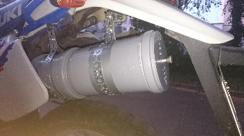

habe mich für den Selbstbau entschieden. :thumbup:
Das Rohr gibt´s beim O.i-Baumarkt. Kosten: unter 20 Euro
Der Vorteil liegt darin, dass man die Länge variieren kann. Es passen ein Mopped-Lifter und große Schraubenschlüssel zum Radausbau hinein.
Letzte Woche war in im Piemont und LIgurien fast nur auf üblen Schotterpisten unterwegs. Alles hat gehalten. :joman: Insgesamt habe ich drei (nicht wie auf dem Bild nur zwei) Halterungen mit Lochband verwendet, dadurch wackelt es weniger.
Die Halterung werde ich noch einmal verändern und die richtigen Rohrhalter verwenden. Das sollte dann gar nicht mehr wackeln. Dann wird das Rohr noch mit schwarzem Tape umwickelt, um die Rohr-Optik etwas zu kaschieren.
Man darf vor dem endgültigen Zusammenbau nicht vergessen, ein Loch zu bohren, um den Druckausgleich zu gewährleisten. Der Deckel sollte mit Fett eingeschmiert werden, damit sich der Gummi leichter lösen lässt.
