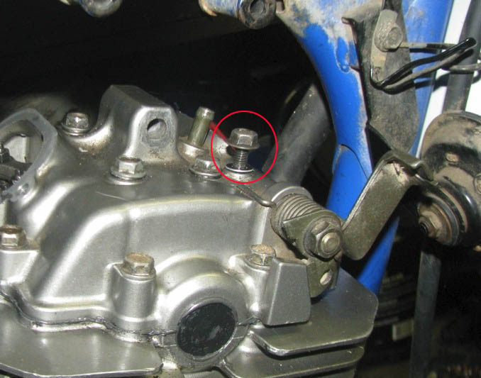

Ich würde einfach mal die Dekowelle herausziehen!
Wenn die permanent auf den Kipphebel drückt gibt's keine ordentliche Kompression …
Ist nur eine Schraube (Rote Markierung im Bild), wenn die raus ist kann die Dekowelle rausgezogen werden.
