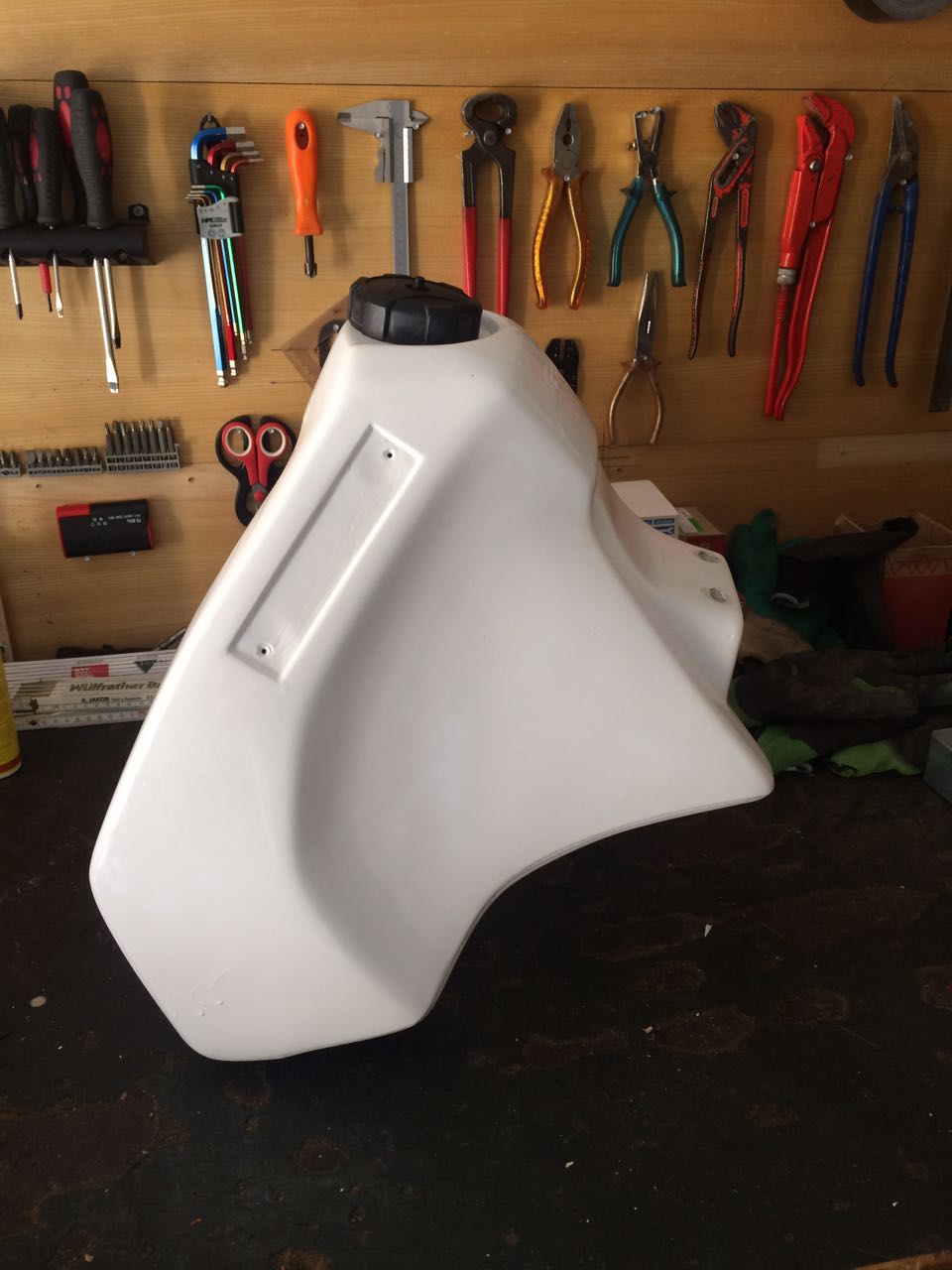

Guten Mittag liebe Leser,
wie ihr dem Betreff entnehmen könnt geht es um meinen 16 Liter Acerbis Tank. In den bisherigen Beiträgen habe ich jedoch nicht das Richtige gefunden. Deshalb das neue Thema.. Mit dem Tank habe ich ein paar Probleme bei der Montage.
Der Tank ist frisch lackiert und sieht jetzt auch echt super aus. Gestern hätte er dann montiert werden sollen.

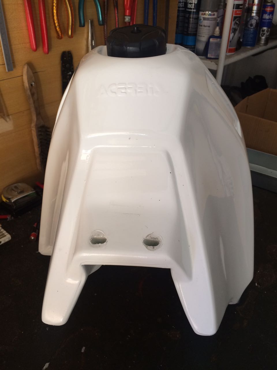

1. Ist es normal dass der Benzinhahn etwas tiefer sitzt als der Einlass des Vergasers?
2. Schmiegt sich der Sitz nicht richtig an den Tank an, hier habe ich immer eine Lücke von etwa 1cm.
3. Ist es richtig dass der Tank lediglich mit den zwei schrauben unter dem Sitz montiert wird? In einem Beitrag mit Bildern habe ich bei einem Tank in der Innenseite so etwas wie Abstandshalter gesehen die in der Innenseite montiert sind. Diese sind bei mir nicht vorhanden..
4. und als letztes wäre ich sehr froh wenn mir jemand die ABE für den 16 Liter Tank per Email schicken kann. In der Bildergalerie habe ich sie bereits gefunden. Mein Ausdrucken ist die Qualiät jedoch eher mäßig.
Im vorraus schon einmal vielen Dank für jede Info und Mühe mir zu helfen.
VG, Nico :good: :)

Du hast den Plastiktank lackiert ?!? :glotz:
Dass da eigentlich keine Farbe hält, da die leicht flüchtigen Teile des Benzins durch das Plastik diffundieren, ist dir bekannt ?!
Oder hast du den Tank mit diesem speziellem Zeug von innen gasfest isoliert ??? :huh:
Zeig mal 'n paar Bilder !!!

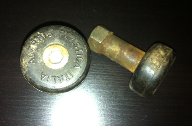

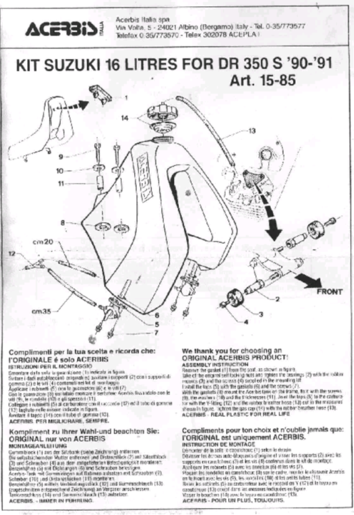

Wenn das ein Acerbis der neueren Bauart ist, dann fehlen dir wohl die vorderen Halter,
die an die obere Motorbefestigung angeschraubt werden.

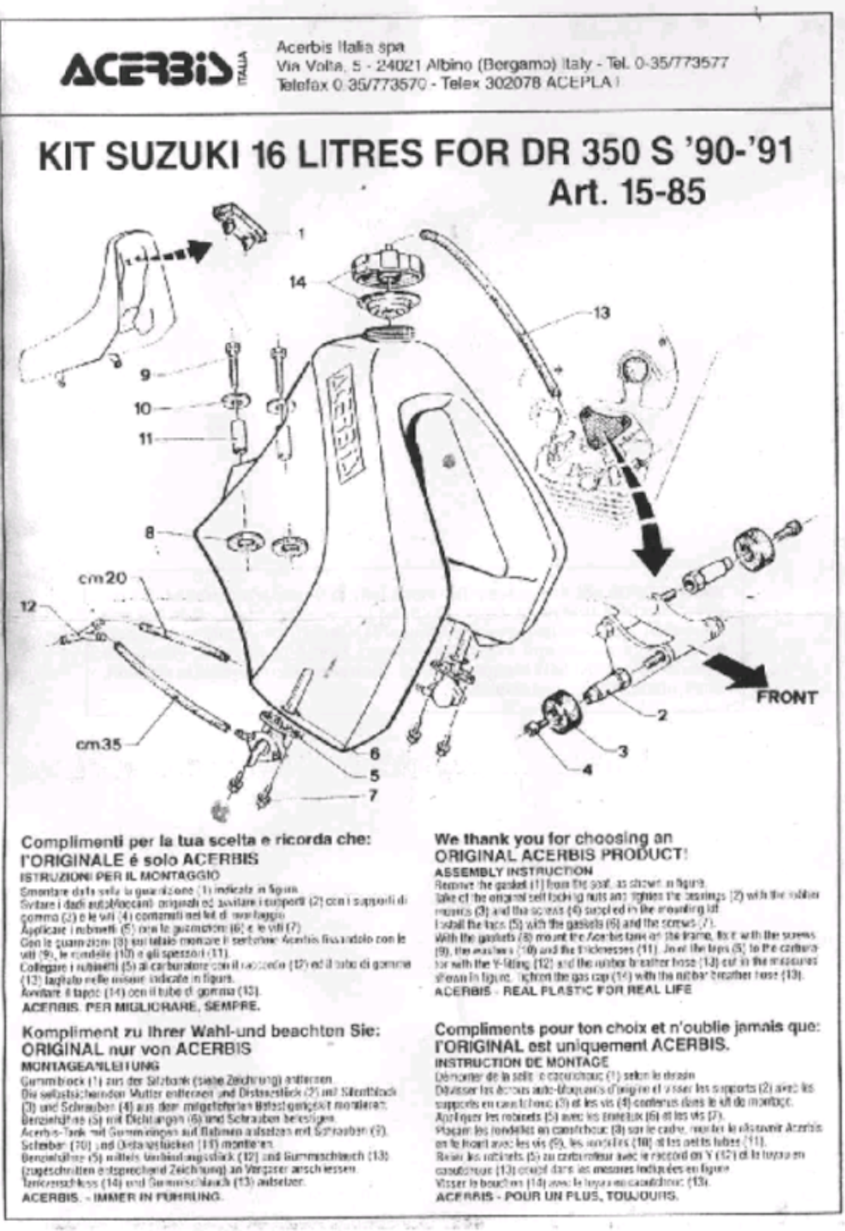

Ich häng hier mal 2 Bilder an, die Halter, und 'ne Grafik für die Montage …
Meiner Erfahrung nach hilft eine kleine Unterdruck-Benzinpumpe um wirklich an die 16 Liter zu kommen,
vielleicht wird der Tank deshalb oft als 14,5 Liter Tank verkauft. ;)
Auf der Grafik sieht man auch dass der Gummi vorn am Sitz entfernt wird, dann liegt der Sitz besser am Tank

Die vorderen Halter:

Montageanleitung:

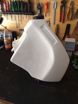

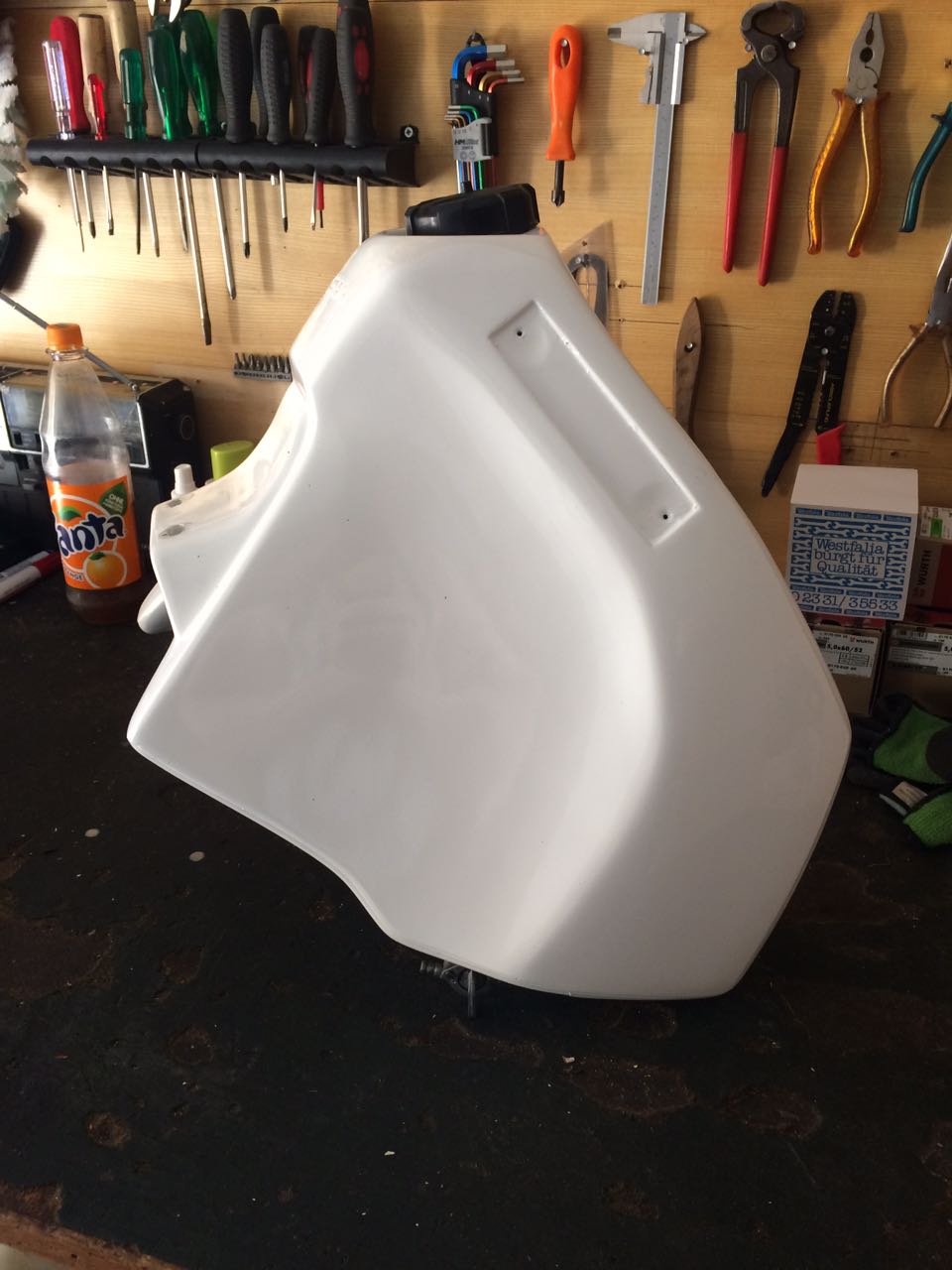

Die Reaktion dachte ich mir schon :D aber ja habe ich und ja, das war mir durchaus bekannt. Bin im vorraus auch in eine Lackiererei und habe mich dort informiert. Deren Aussage war dann so in der Art "An einem Auto sind auch jegliche Teile aus Plastik, beansprucht von der Sonne und zu Teils durch Kraftstoff." Die 250€ waren mir dann jedoch doch zu viel. Zum selber machen meinte er soll man den Tank mit einem Kunststoffließ vorbearbeiten um die Lackreste und mögliche Riefen zu entfernen. Dann mit einer Kunststoffgrundierung lackieren und anschließend mit der gewünschten Farbe.
Da der Tank schon ziemlich verranzt aussah, bin ich den Kompromiss eingegangen und dachte schlimmer kann es schon nicht werden :D .
Mit einem 240er Schleifpapier wurde er dann vorbearbeitet und anschließend grundiert und lackiert. Abgesehen von den zwei Läufern auf der linken Seite finde ich ist er echt Super geworden! :)
Ah super! Das wird es dann wohl sein.
Besteht die Möglichkeit diese selber zu bauen?:)
Nun meine letzte Frage, welche Nummer auf dem Tank meinen Sie? :huh:
Vielen Dank für die Klasse und schnelle Antwort!! :thumbup: Im Anhang natürlich noch die Bilder.
VG Nico.

Hm, jetzt sieht der Tank aus wie halt eine neuer weißer ACERBIS Tank aussieht. :huh:
Da hätte man doch 'ne Farbe nehmen können … ein schönes grau, oder so ein camo ocker. ;)
Was genau für Primer und Lack hast du denn benutzt ?!? Hersteller ?! Bezeichnung ?!

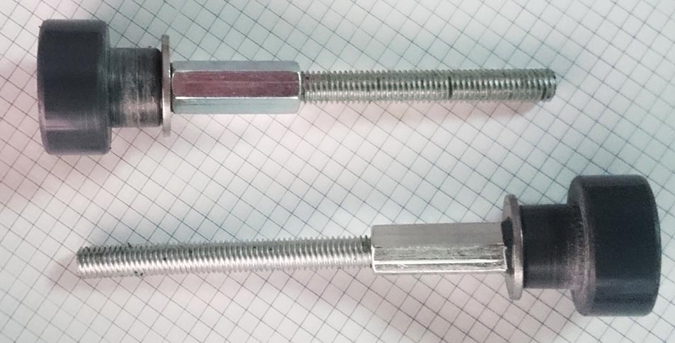

Zu den Haltern:
Klar kann man die selbst bauen … wenn man 'ne Drehmaschine hat! :P

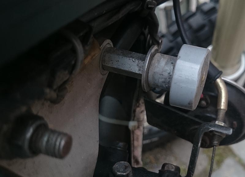

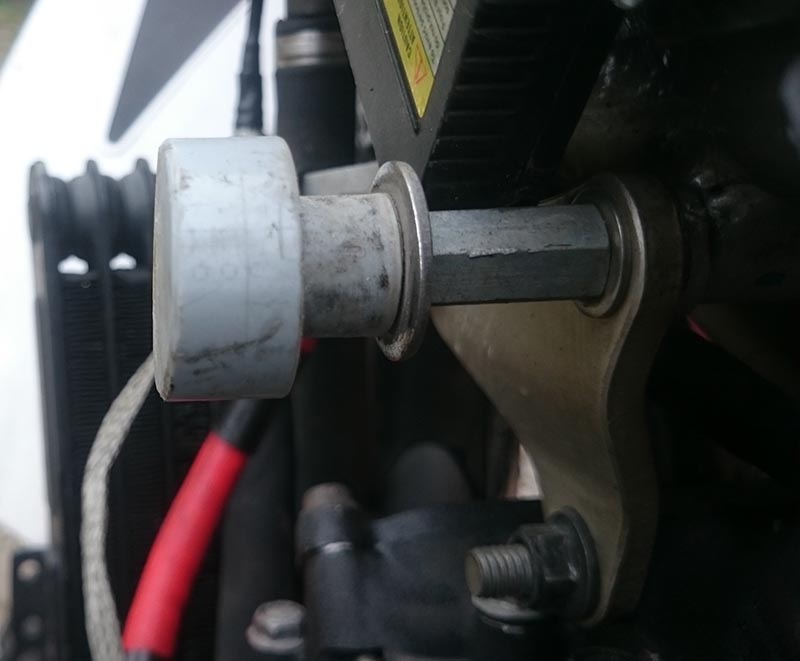

Die Bilder zeigen die selbstgebauten Halter an meiner Maschine. Fahre seit Jahren damit.
linker Halter
linker Halter
rechter Halter
rechter Halter

Ah, jetzt verstehe ich, du meinst mit der Distanzhülse so eine Sechskant M8 Gewindemuffe wie ich sie auch benutzt habe!
Ich dachte du hättest wie ich 'ne Gewindestange genommen.
Tja, mit Bildern wäre das nicht passiert … ;)
Diese beiden Halter hab ich gerade gebastelt für einen Kumpel der sich den ACERBIS Tank ohne Halter gekauft hat.
Die Dinger am Ende sind aus 30mm Rundstab gedreht, und haben M8 Innengewinde, die Gewindestange ist mit Epoxidharz eingeklebt.
(Wie auch ein paar etwas andere Halter, für einen Tank den ich hier im Forum für unseren Albanien Trip geliehen bekommen habe.)
Tankhalter ACERBIS Tank neue Bauart

Ich habe einen Acerbis Tank geschossen der jetzt an die DR soll, aber bin nicht sicher wo die Abstandhalter hin kommen.
Laut Anleitung wird die rechte Seite vorne montiert und die linke Seite hinten... kann das sein?
Update: hat sich erledigt, der Linke gehört wohl tatsächlich nach hinten :)
