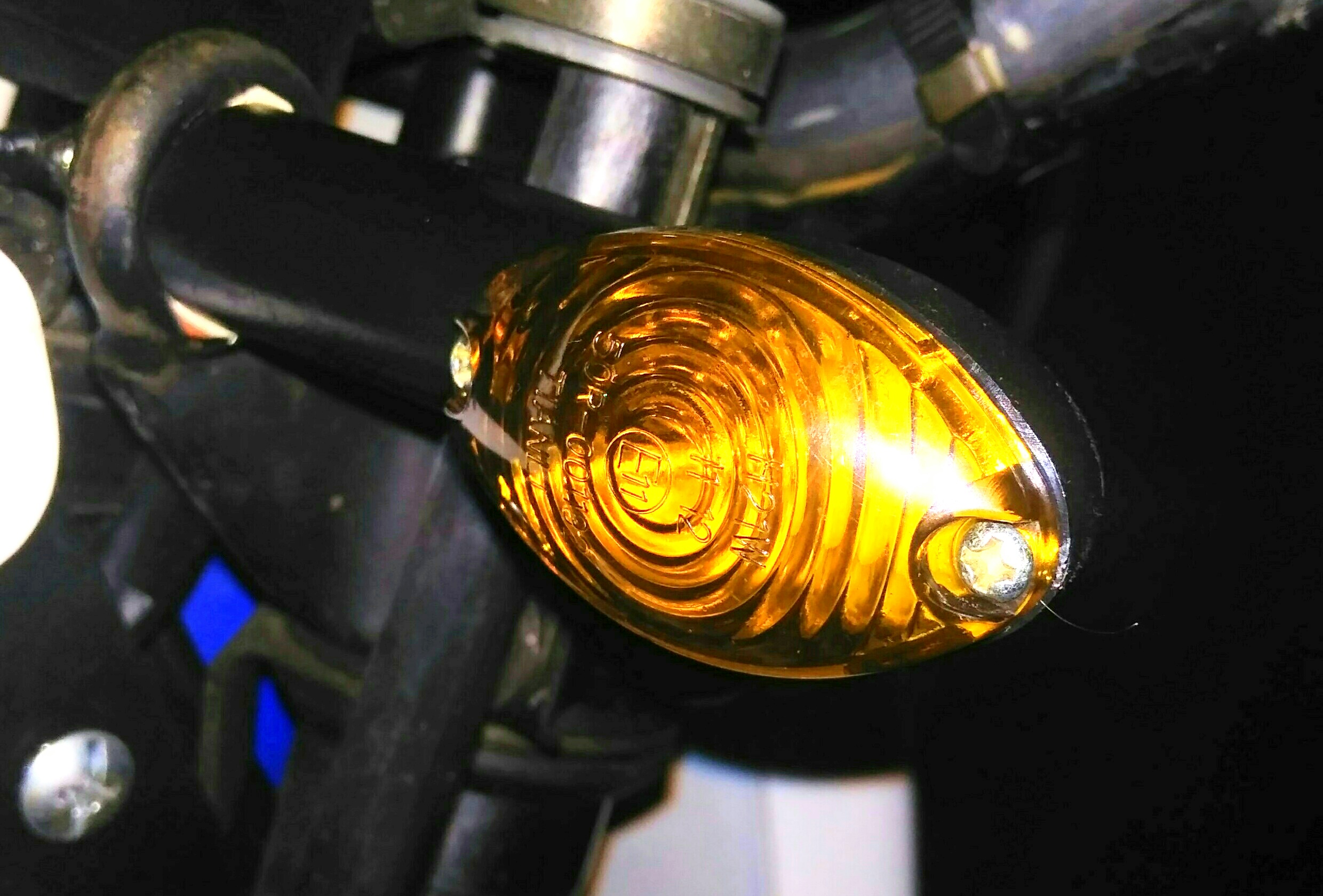

Hallihallo,
ich habe leider viel zu schicke Blinker mit meiner DR gekauft.
Der vordere Blinker hat einen Wackelkontakt: das Lämpchen ist lose im Sockel.
Mir ist auf die Schnelle nur eingefallen, das Lämpchen mit Schaumstoff reinzudrücken.
Für den TÜV morgen hält das, aber auf Dauer ist das nix.
Kennt ihr diese Blinker und habt ihr einen Tip?
Ich tausche sofort mit den langweiligen Original-Blinkern!
Danke,
Markus

Re: Wer kennt sich mit diesen schicken Blinker mit Wackelkontakt aus?
Hatte mal ähnliches Problemchen...
Ich gehe mal davon aus, das die Lampe ordentlich im Fassungssockel sitzt.
Bei mir war damals durch die leichte Erschütterung eines kleinen unachtsamen Sturzes
die Fassung ausgebrochen, und baumelte danach lustlos im Gehäuse umher.
Ich hab das Problem dann mit Sekundenkleber und Heißklebepistole gelöst

- Beiträge: 44
Hallo Dumbo,
schon das Lämpchen sitzt locker in der Fassung, aber auch das Gehäuse ist in sich locker.
Vielleicht hängt das sogar zusammen.
Vielleicht kann ich das Gehäuse kleben, danke für den Tip.
Markus
Markus

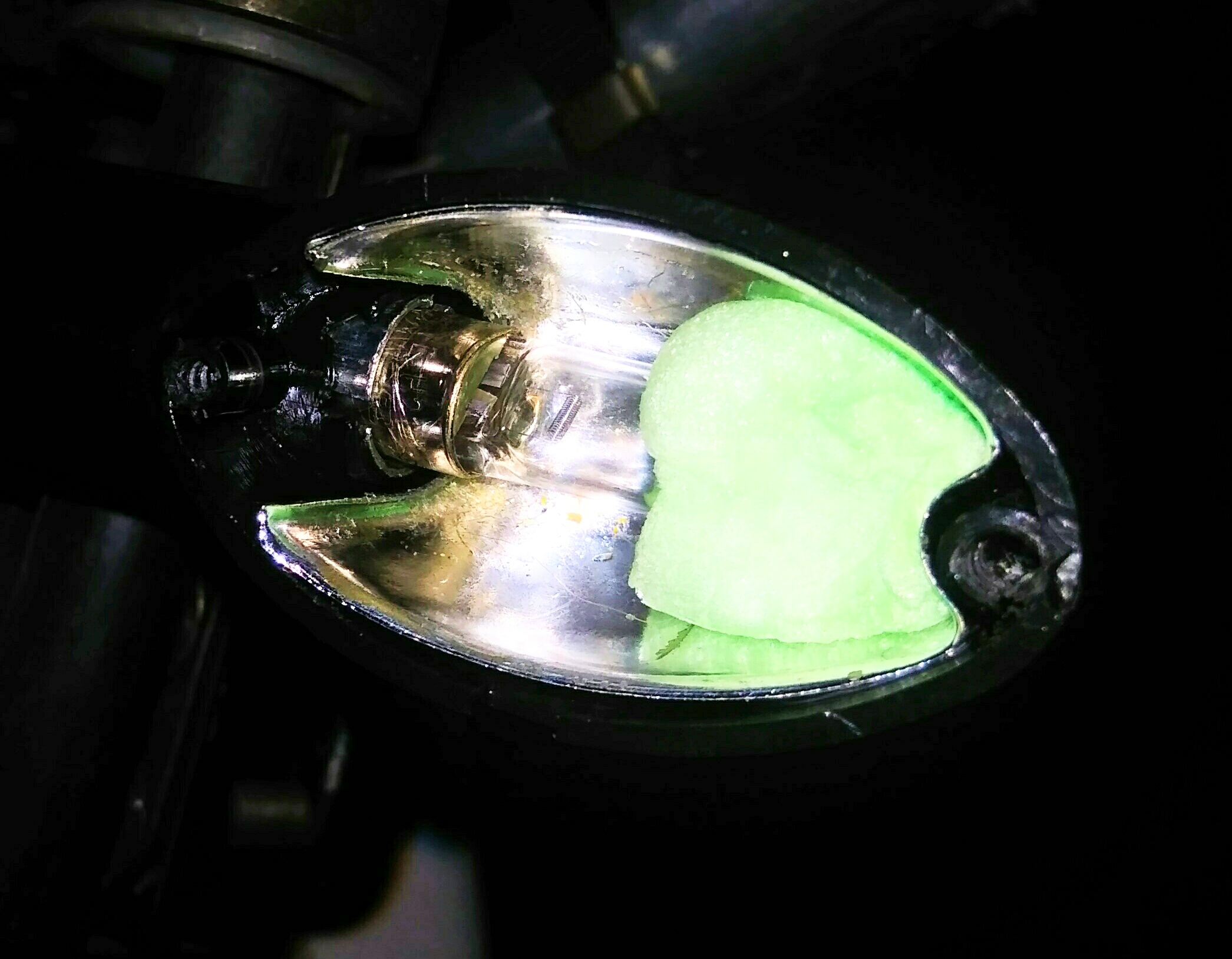

- Beiträge: 44
Hallo Dieter,
danke für den Tip "Feder".
Bei der Fahrt zum TÜV fiel der Blinker gleich wieder aus.
Das hatte ich geahnt, und Schraubenzieher und neuen Schaumstoff dabei.
Beim Aufmachen habe ich einem kleinen grünen Klecks gefunden: nach 4-5 Mal Blinken schmilzt der Schaumstoff!
Bei der TÜV Blinkerprüfung (2 Mal) habe ich ganz entspannt geguckt.
TÜV bekommen.
Ich baue mir im nächsten Schritt eine Feder ein, mit mehr Zeit muß ich das Gehäuse untersuchen.
Gibt es im Baumarkt Federn?
Gruß,
Markus
TÜV bekommen.
Gruß,
Markus
Als langfristige Lösung würde ich das auch nicht wählen.zumindest als mittelfristige Lösung.
Die Feder hat weder auf der einen, noch auf der anderen Seite Fixierungspunkte.
Markus schreibt, dass das Birnchen locker in der Fassung sitzt, und auch das Gehäuse in sich locker ist....
Demnach würde sie nach der ersten Bordsteinüberquerung quasi die Fassung verliefen...
Ich würde die Fassung etwas strammer biegen, und ins Gehäuse einkleben.
Die Alternative wären zwei neue Blinker von den üblichen Verdächtigen für kleines Geld...
(Darauf achten, dass es keine "starren" sind
Das ändert natürlich einiges....( Williams Christ, wenn ich mich nicht irre)
...und DAS noch viel mehr....und auf der anderen Seite drückt die Feder gegen die flache Aluschraube, die im Blinkergehäuse sitzt.
Bei Markus sitzt da keine flache Aluschraube, sondern das runde "Futter" der Schraubenaufnahme . noch dazu ist das Gehäuse rund / oval....
Entweder müsste die Feder so groß sein, dass sie nicht verrutschen kann (dann würde das Birnchen ((Vorugsweise natürlich Williams Christ....)) vermutlich in die Feder rutschen - also keine Wirkung), oder eine passende Feder müsste fixiert werden, so dass sie nicht verrutschen kann.
Genau richtig.ob du meiner bitte jetzt endlich mal nachkommen und mich hier wieder von der liste nehmen würdest?
danke!
Hierzu gibts ja viele Möglichkeiten - die ich nach Verfügbarkeit ausprobieren würde.
2 K Kleber, Klebepisstole...wie auch immer.
Oder auch von außen ein 2 mm Loch bohren und die Feder mittels einer kleinen, passenden Blechtreibschraube fixieren.
