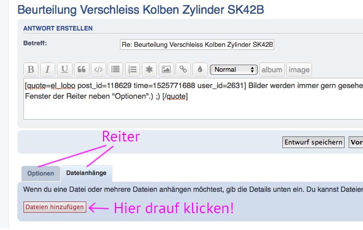

leider klappt es nicht mit Bilder anhängen .. das Bilder-Symbol ist nur hellgrau .. irgendwie nicht aktiviert ?? .. vielleicht klappts später ..

Ich hoffe so ist es jetzt verständlich!
