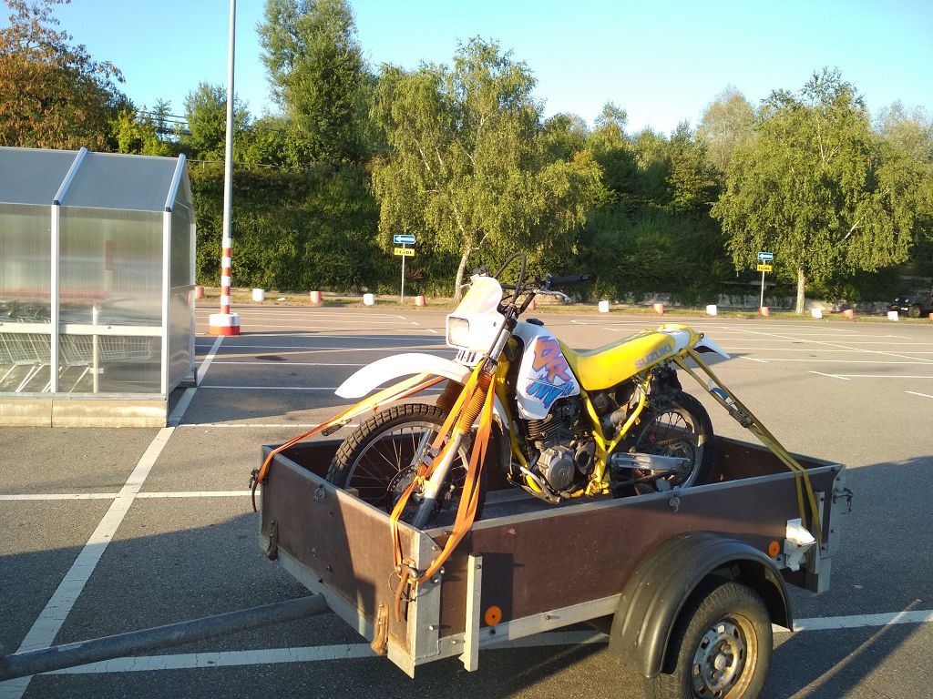

So sah die Gute am Abholungstag aus.

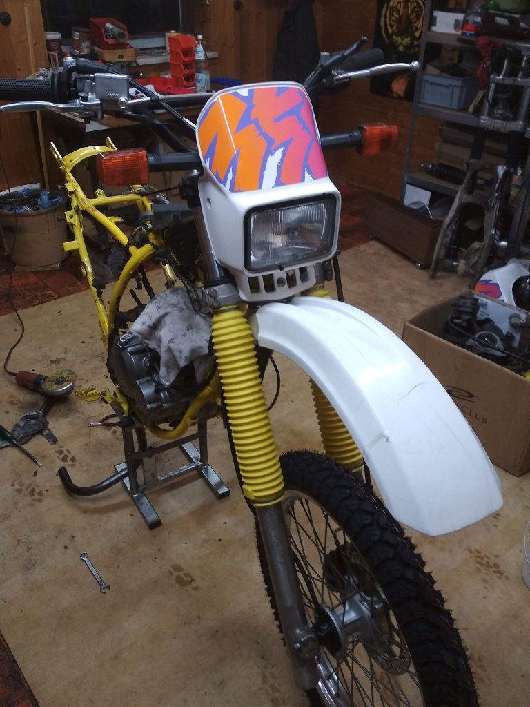

Hab jetzt die Gabel überholt, Lenkkopflager neu geschmiert, Bremsleitung vorne getauscht und neue Bremsbeläge verbaut sowie vorne einen neuen Reifen aufgezogen. Das ganze "Front-End" ist also an sich überholt. Sieht aktuell so aus.

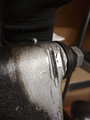

Heute ging es mal langsam hinten weiter...die Schwinge hat ganz schön einen mitbekommen von der Kette. Was denkt ihr geht das noch in Ordnung?

Hier die Schwinge, noch in Ordnung?

Die Schwinge würde ich persönlich tauschen....zu tief eingeschliffen.
Alternative: Mal bei einem zertifizierten Aluschweißer fragen, was der dazu sagt. Sehen wird man die Rep-Stelle eh nicht mehr ( TÜV-HU ) ist ja der Schleifschutz drüber.

Sieht bei vielen DR´s mittlerweile so aus. Nicht tauschen und nicht schweißen lassen. Das macht nichts.

:thumbup: zwei Leute zwei Meinungen. Ich werde den Mittelweg gehen. Erstmal so verbauen mit neuem Schleifer natürlich und dabei Mal die Augen nach einer guten gebrauchten Schwinge offenhalten.

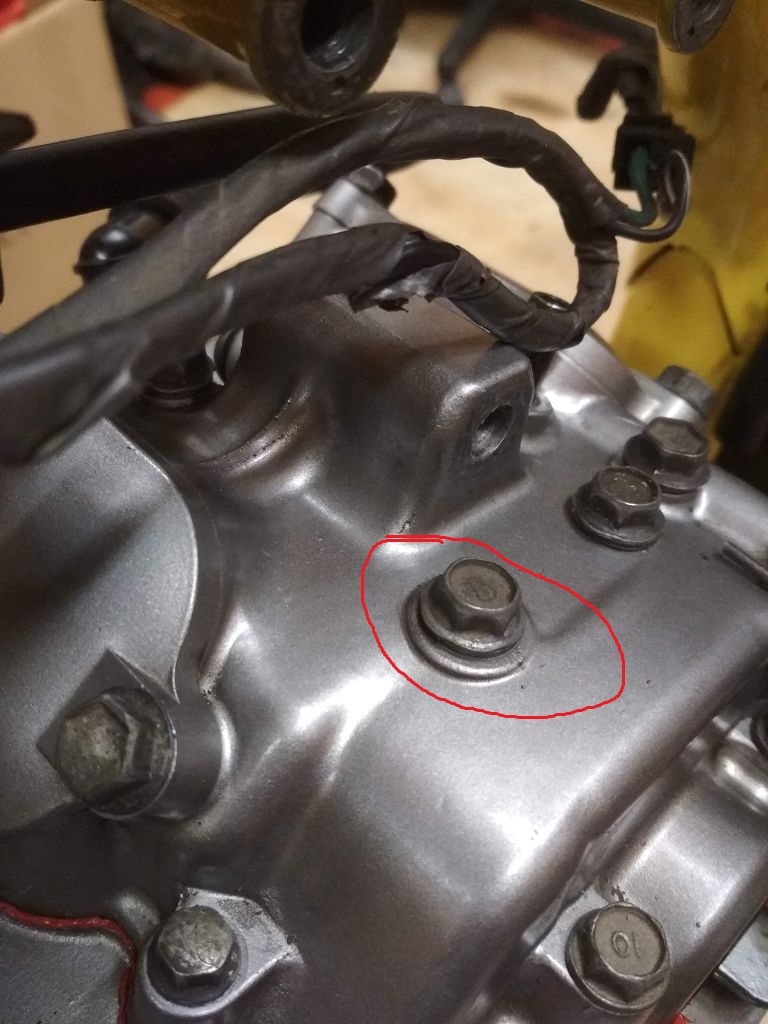

Leider hat sich eine Zylinderkopf-Deckel Schraube beim Anziehen (mit Drehmomentschlüssel) verabschiedet. Denke da hat der Vorbesitzer das Gewinde schon malträtiert...es geht um die Schraube hier im Bild.
Ist jetzt noch mit ganz geringem Drehmoment fest und zusätzlich mit Loctite rot eingeklebt. Denkt ihr das geht in Ordnung oder lieber raus und Helicoil rein?

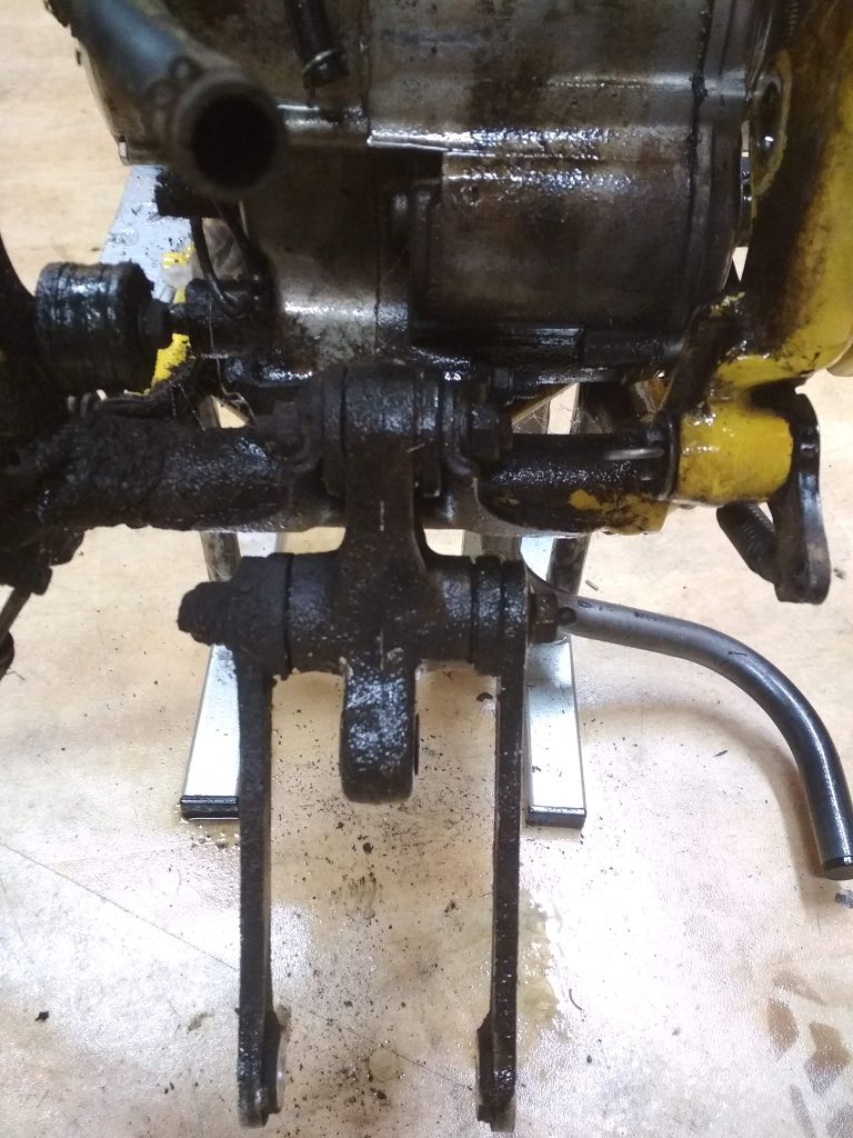

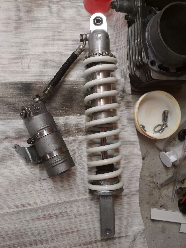

Hier mal noch ein paar Impressionen. Das Federbein zeigt eigentlich klar den guten Zustand...war einfach nur alles verdreckt wie im zweiten Bild zu sehen. In Bild drei dann gereinigt :clap:
