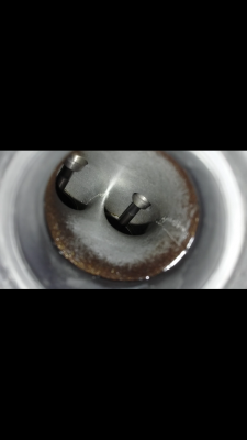

Hier noch ein Bild:

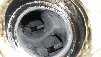

Hab mir heute mal beim zerlegen die Ein- und Auslassventile angeschaut, was meint ihr dazu? ;)
Grüße Felix
Re: Ein neuer mit vielen Fragen
Ahoi.
Nur mal so - ein reines Hirngespinst aus den kranken Zellen der Fettmasse in meinem Schädel:
Hast du schon einen kompletten Ölwechsel gemacht? Wie sieht das "alte" Öl aus, ist da so bräunlich-weißer,cremiger Schlamm von sahniger Konsistenz am Ölmessstab / Öleinfüllstutzen zu sehen?
Wenn ja, ist da wohl viel Wasser / Feuchtigkeit ins Öl gekommen - und wenn dann noch etwas undicht ist - z.B. Ventilschaftabdichtungen - kommt die Suppe in den Brennraum.....und Wasser macht nun mal weißen Qualm...

Daran hatte ich auch schon gedacht.. Allerdings sieht das Öl quasi neu aus nur etwas dunkler(auch als ich etwas aus der Schraube beim Bremshebel abgelassen hab). Laut Vorbesitzer wurde auch im letzten Herbst ein Ölwechsel gemacht..
Aber werde nochmal genauer berichten wenn ich das Öl demnächst beim Ausbau des Motors ablasse.. :)
