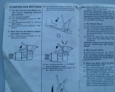

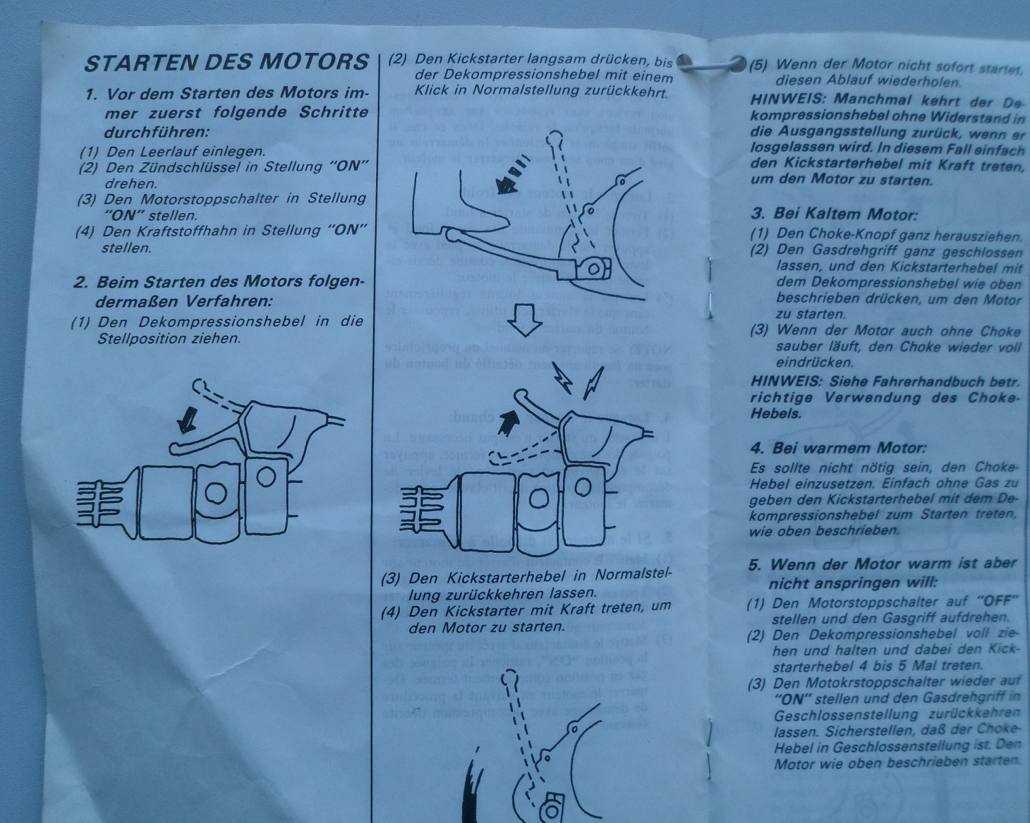

Guten Tag werte Gemeinde,
Nach dem ich vom Forenmitglied yuhmak_dos einige seltene Unterlagen über die DR 350 geschenkt bekommen habe, möchte ich auf diesen Wege einen Teil an die Forengemeinschaft zurück geben.
Bitte das Foto anklicken - dann müsste es vergrößert angezeigt werden - ansonsten speichern und dann eben vergrößern.
