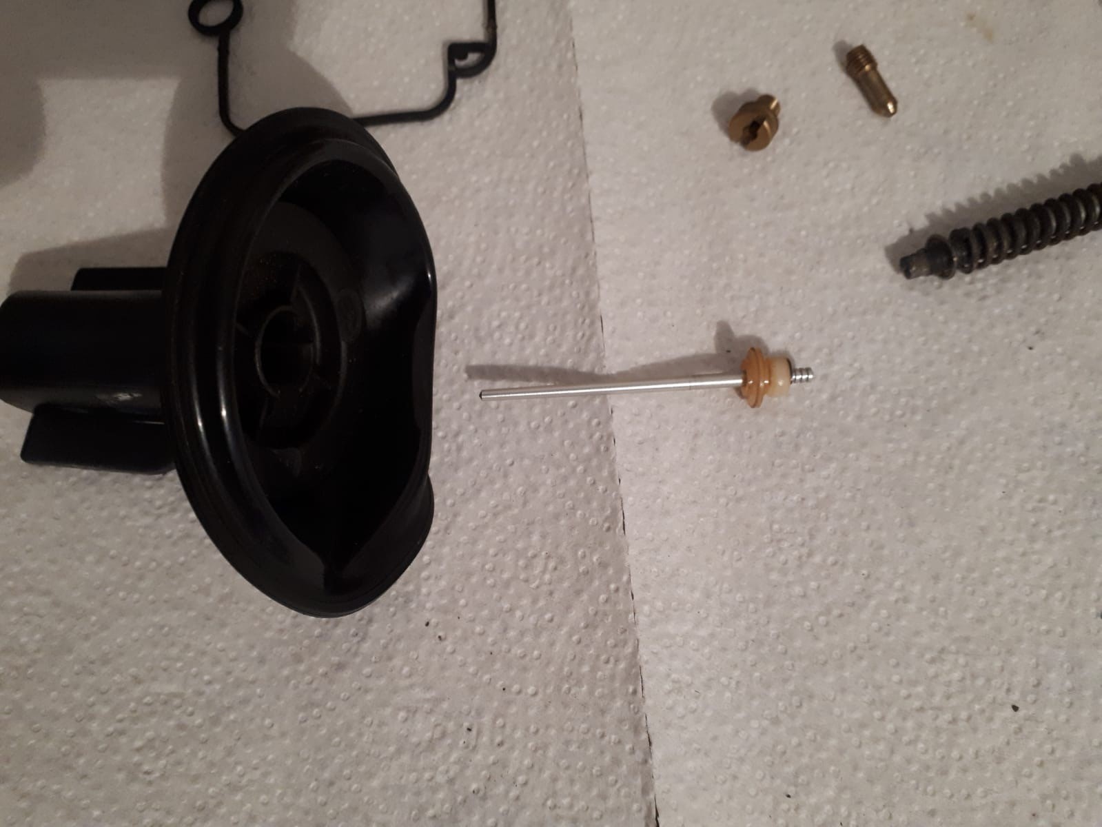

Servus,
habe eine kurze Frage
Vergaser DR 350 --> Mikuni BST33
Kann mir hier jemand helfen wie die Anordnung der Scheiben (1x beige, 1x bräunlich) auf der Düsennadel ist? Das kam mir bei Abnahme des Deckels samt Feder entgegen und ich möchte es jetzt natürlich gerne wieder korrekt zusammensetzen (..nachdem es gereinigt wurde ).
Danke für eure Hilfe.
Fällt euch ggf.noch irgendwas auf, was nicht gut ausschaut? Fehlende Teile etc?
Danke, Gruß
Lukas
Re: BST 33 Vergaser Zusammenbau
Verfasst: 30.03.2020 17:48
von barthoxx
vielleicht hilft dir das Schaubild ja weiter: https://www.cmsnl.com/suzuki-dr350s-199 ... oIUnXJCRhE

Ei top!
Danke dir!
