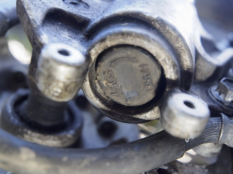

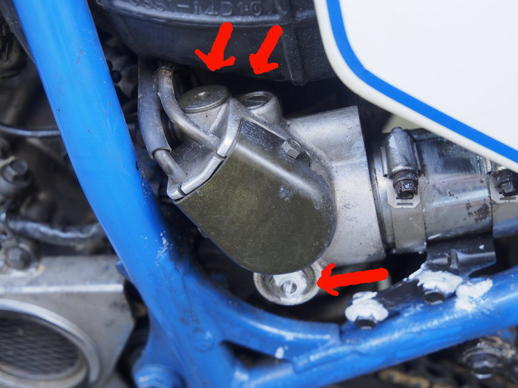

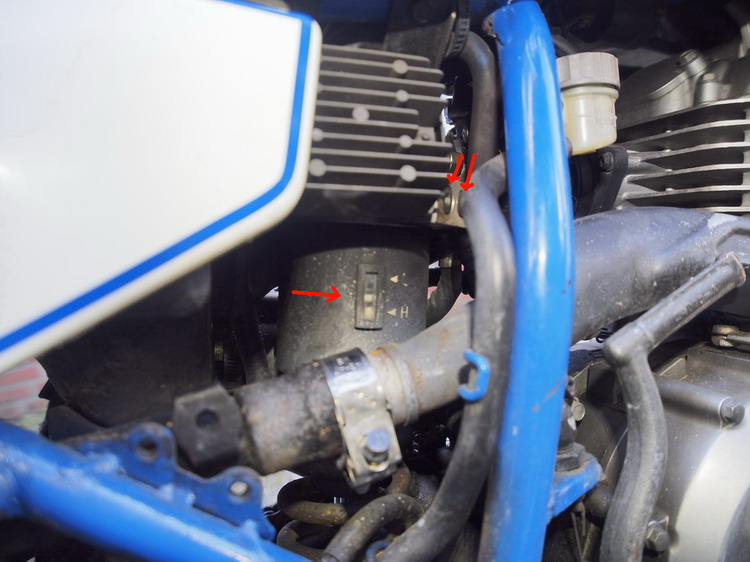

Kann man die Federvorspannung hinten wirklich nur bei ausgebautem Federbein einstellen?
Kann man an irgendeiner der Ausgleichsbehälterschrauben Zug/Druckstufe einstellen?
Kann man vorne die Federvorspannung verändern ohne die Gabel zu zerlegen?
Bei einer herkömmlichen Gabel kann man ja auch mal eben den Deckel runternehmen, einen Teil Gabelöl absaugen und durch dickeres /dünneres ersetzen ohne direkt alles auszubauen - also kleine Feinjustierung in 2 Minuten zum probieren.

Edit fragt: kann man da drann drehen?? Und vor allem: was passiert dann? mein Workshop manuel sagt leider nichts über die SHC Komponenten..

auf dem letzten Bild zeigt der unterste Pfeil auf die Einstellschraube, an der Gabel unter den Gummikappen kannst du ebenfalls aktiv werden.
