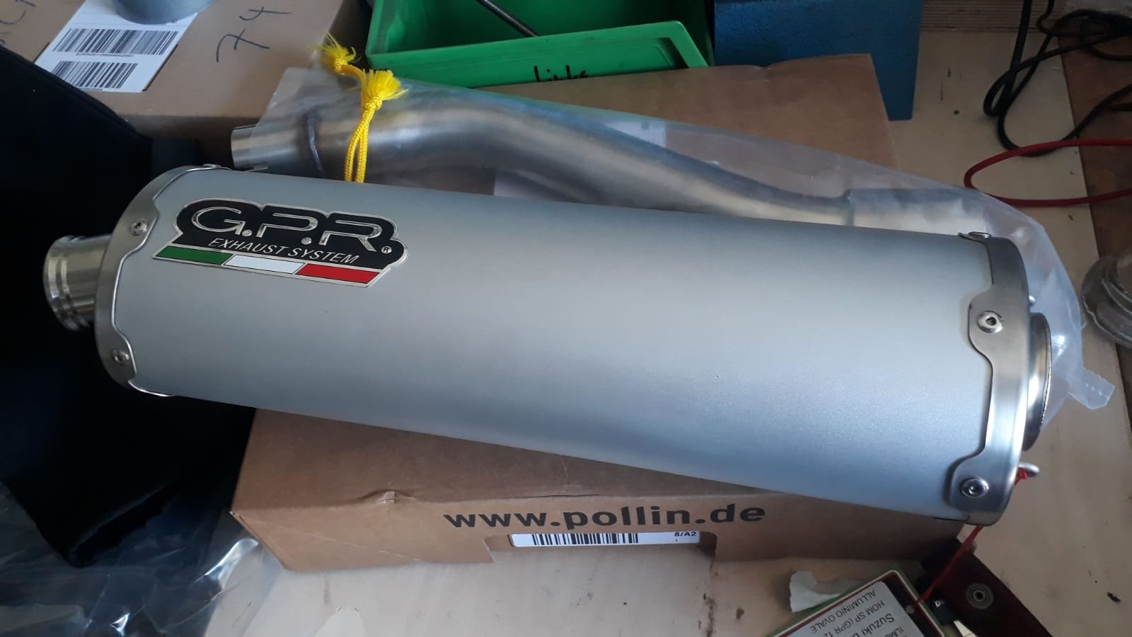

Zum Thema ESD: hab mir von GPR den Classic Line Aluminium Oval, Foto werd ich anfügen. Den haben sie so nur eigentlich in Italien zum Verkauf, man kann den aber über Ilmberger auf Anfrage bekommen, dauert halt dann 4 Wochen aber das wars wert. Passt optisch super zur Suzi und macht einen dumpfen aber nicht zu lauten Sound, inklusive nachschießen :joman:
Die Montage war an sich ok, hab mir nur einen Halter drehen müssen, passte aber so super auf den Originalkrümmer.
Beim Service waren die super freundlich, aber glaub ich dir dass bei dir scheiße war, in jeder Firma gibds einen Deppen :rolleyes:
Aber den meinen kann ich so nur empfehlen, da sagen auch die Herren in Grün nix, weil man den auch sehr leise fahren kann.
Allerdings den DB killer sollte man drin lassen :lol:
