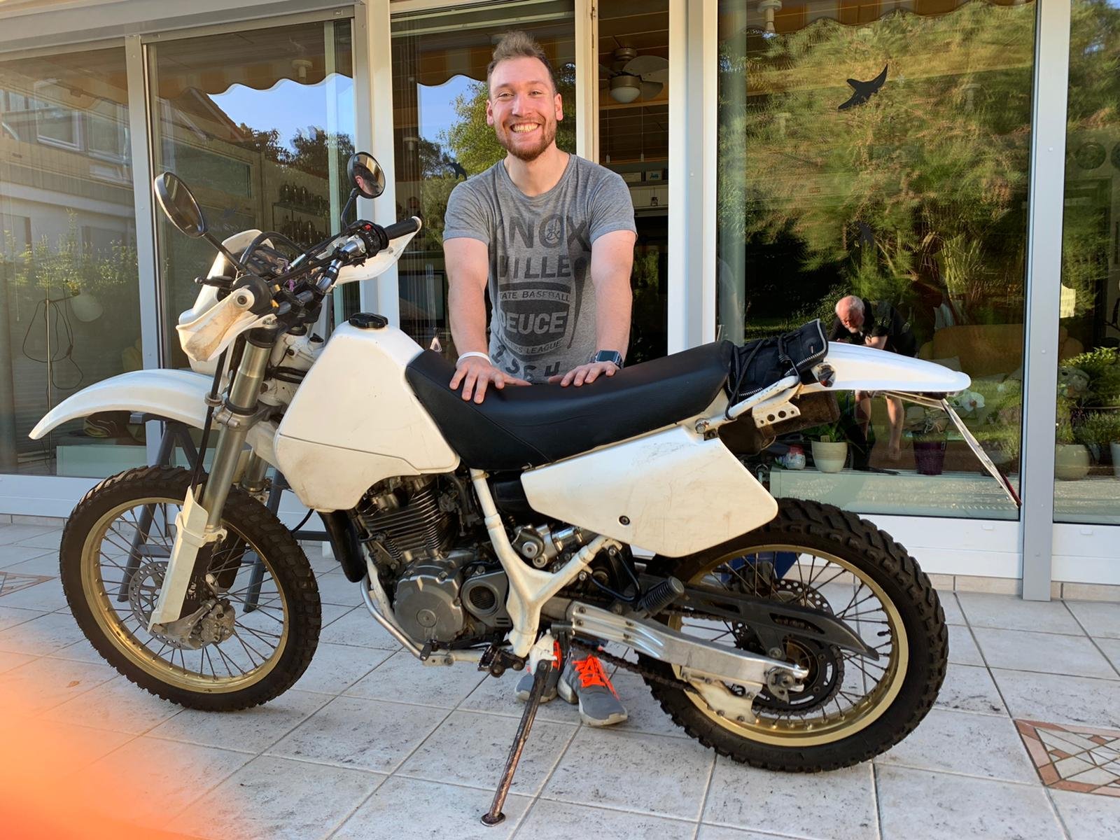

Guten Tag, mein Name ist Janik und ich komme aus Baden Würrtemberg und hab mich mit 23 Jahren dafür entschieden den A80 Führerschein zu machen ! :good:
Wollte schon immer eine schöne alte Enduro und hab dann aus Bayern (Nürnberg) eine 23000km weit gefahrene und etwas abgenutztere (leichter Flugrost am Rahmen sowie Kratzer an den Plastiks) SHC gekauft die aber immer beim ersten Kick anspringt und bis jetzt im Garten auch gut läuft (mache den FS gerade erst noch).
Verkäufer meinte das sie erst vor kurzem Service hatte und TÜV hat sie jetzt auch bis 06/22. SHC System funktioniert einwandfrei und grundsätzlich steht sie wie ich es beurteilen kann gut da!

Herzlichen Glückwunsch zu deiner Neuerwerbung.
auf dem Foto sieht sie richtig klasse aus.
Wenn sie mechanisch noch in Ordnung ist, dann hast du ein tolles Motorrad.
