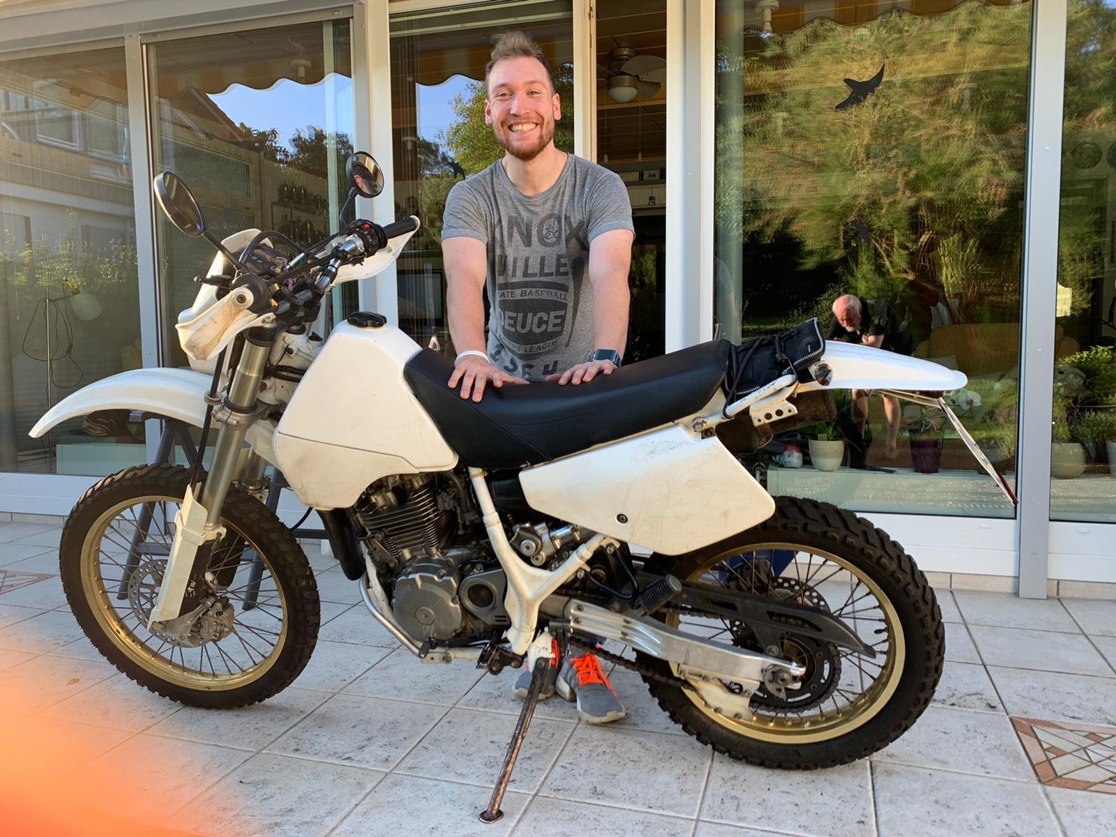

Guten Tag, mein Name ist Janik und ich komme aus Baden Würrtemberg und hab mich mit 23 Jahren dafür entschieden den A80 Führerschein zu machen ! :good:
Wollte schon immer eine schöne alte Enduro und hab dann aus Bayern (Nürnberg) eine 23000km weit gefahrene und etwas abgenutztere (leichter Flugrost am Rahmen sowie Kratzer an den Plastiks) SHC gekauft die aber immer beim ersten Kick anspringt und bis jetzt im Garten auch gut läuft (mache den FS gerade erst noch).
Verkäufer meinte das sie erst vor kurzem Service hatte und TÜV hat sie jetzt auch bis 06/22. SHC System funktioniert einwandfrei und grundsätzlich steht sie wie ich es beurteilen kann gut da!
Hab jetzt heute allerdings eine kleine Öl Lache unter dem Bike gefunden, nix großes, ein paar tropfen halt, da muss ich mal schauen wie sich das entwickelt.
Könnte das damit zusammen hängen das etwas zu viel Öl im Bike ist (leicht über Max makierung am Ölstab) und das ich eine schwarze Plastik Plane übergeworfen habe und es daher etwas wärmer am Bike war ?
Wenn ich weitere Hilfe brauche dann melde ich mich hier und ich würde auch definitv gerne mal an einem DR Treffen teilnehmen ! :wavey:
Gugg mal auf der Seite vom Kupplungsdeckel unten an der Dichtung - obs da "ölig" ist.
Früher oder später werden alle Kuppllungsdeckeldichtungen undicht - ist aber kein Akt die zu wechseln.
Das hab sogar ICH geschafft - und da kannte ich mein :wub: Dumbochen noch NICHT :rolleyes:

Danke für die netten Antworten,
Ich hab jetzt nochmal das Öl richtig abgemessen und es ist definitiv viel zu viel Öl in der Maschine.
So etwa 2 cm über dem F Strich..
Ich hab hier auch schon gelesen das das nicht gut für die Bikes ist, da das Öl dann wohl schäumen könnte und dann nicht mehr richtig schmiert.
Was haltet ihr davon?
Sonst mache ich die Tage einfach einen Ölwechsel, hab sogar noch eine Ersatzdichtung für das rechte Motorgehäuse von dem Verkäufer mitbekommen, bin nur leider nicht der Top mechaniker :rofl:

Erst mal :welcome:
Nicht nur, dass sie schäumt....
Sie drückt das viele Öl dann auch aus allen Poren :crazy: (Hab ich aus eigener Erfahrung lernen müssen....)
Das wird das beste sein.
Sollte bei "Neukauf" eh immer das erste sein, was man wechselt.
Dran denken, dass ohne Filterwechsel 1,7l und mit Ölfilterwechsel 1,9l da rein müssen ;)
Die DR ist - was Ölstandmessen angeht, eh etwas "schwierig".....
Aber mit der Zeit kriegst Du das schon hin :)

Herzlichen Glückwunsch zu deiner Neuerwerbung.
auf dem Foto sieht sie richtig klasse aus.
Wenn sie mechanisch noch in Ordnung ist, dann hast du ein tolles Motorrad.
