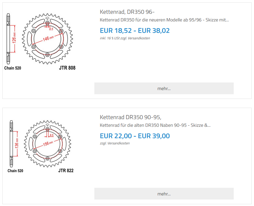

Um welches Mass geht es? Den Lochkreis der Befestigungsschrauben? Die 146mm?
Oder was meinst du mit dem Durchmesser für die Aufnahme?
Editiert:
Ich habe hier noch etwas interessantes gefunden, demnach ist es wohl das von mir vermutete Mass und die 146 sollten passen!?
Quelle:https://www.enduroshop.de/de/technik/ke ... uki/dr-350

jepp, auch das mittige Zentrierloch hat ein anderes Maß alt/neu. Die 10mm Unterschied im Lochkreis bekommst du auch im halbdunkel, gebückt mit'm Zollstock rausgemessen.

so habe ich es übrigens gemacht, und ja die 146mm/126mm passen zur 99 SE (SK42A).
Re: Unterschied Kettenrad mit/ohne Rückdämpfer
prima, dann kannst du ja künftig nach JTR808 suchen und evtl. auch preisgünstigeren Ersatz von anderen Mopeds kaufen, die das gleiche Kettenrad verwenden.
