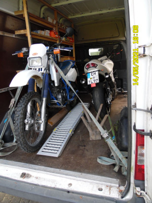

So Mopets sind verstaut

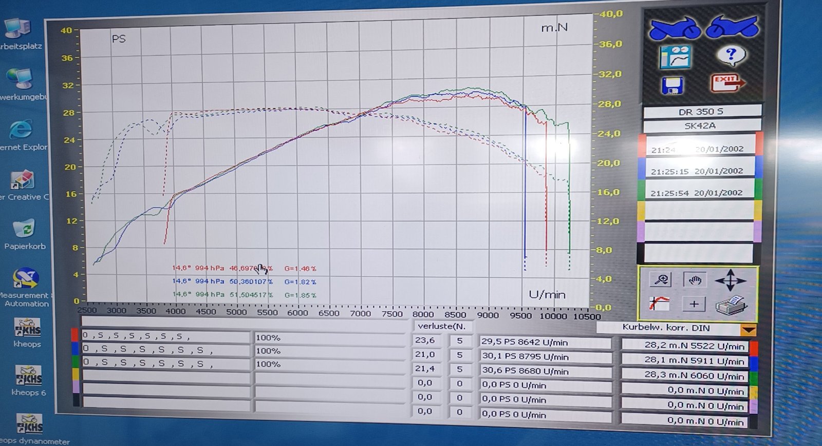

Info zum Modell und Umbauten:
DR 350S BJ. 90 Motor Stino Original mit ca. 30Tkm
- Vergaser FCR 37 Keihin aus einer KX 250
- dicker Krümmer mit selbst umgebautem Auspuff- Sebering einer CB 1000
- " offener Luftfilterkasten" aber eigentlich auch nicht offen weil nur mit ca. 6 kleinen runden Tuningfiltern erweitert leider ging sein Drucker nicht, deshalb nur ein Foto mit bescheidener Qualität
30,6PS und
ca. 28,5Nm finde ich aber voll gut für die alte Dame
und man beachte die liegen bereits ab 4000 U/min an

Ist das die amerikanische Sportversion mit 33er Flachschieber?

Danke!Leininger Bandit hat geschrieben: ↑17.05.2021 15:22Beeindruckende Werte. Ist die DR im Originalzustand oder hat sie irgendeine Leistungssteigerung erhalten?
Michael L.
Ich schreibe mal was über das Diagramm
