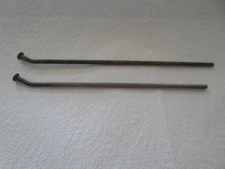

Die letzten zwei Tage gaben mir die Zeit den ersten "Tauchversuch" zu starten.

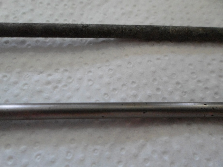

Eine dreckige, verkrustete Speiche wurde in ein Reinigungsmittel gesteckt. Einwirkzeit unter Lufteinschluss 24 Stunden. Das Ergebnis sieht an unten auf dem Bild.
Die durch Tauchbad gereinigte Speiche wurde nur abgewaschen, mit einem Haushaltsschwamm - noch nicht mit Polierpaste auf Maximalergebnis geputzt.
Problem ist derzeit noch die Einwirkzeit - und die Sache mit dem Tauchbad.
Montierte Speichen kann man schlecht tauchen, ebenso wenig 24 h lang unter Luftabschluss feucht halten. :rolleyes:
Ein komplettes Rad ( ohne Reifen ) tauchen wäre möglich - aber dieser Aufwand lohnt wohl in den seltensten Fällen. Wer ein Mopped von Grund auf restauriert - verbaut mit Sicherheit auch brandneue Speichen.
Mein nächstes Ziel wird sein, die Reiniger-Mischung in ihrer Wirksamkeit zu "verstärken" - und irgendwie in einen pastösen Zustand zu bekommen.
Ich werde sehen wie es weiter geht.
