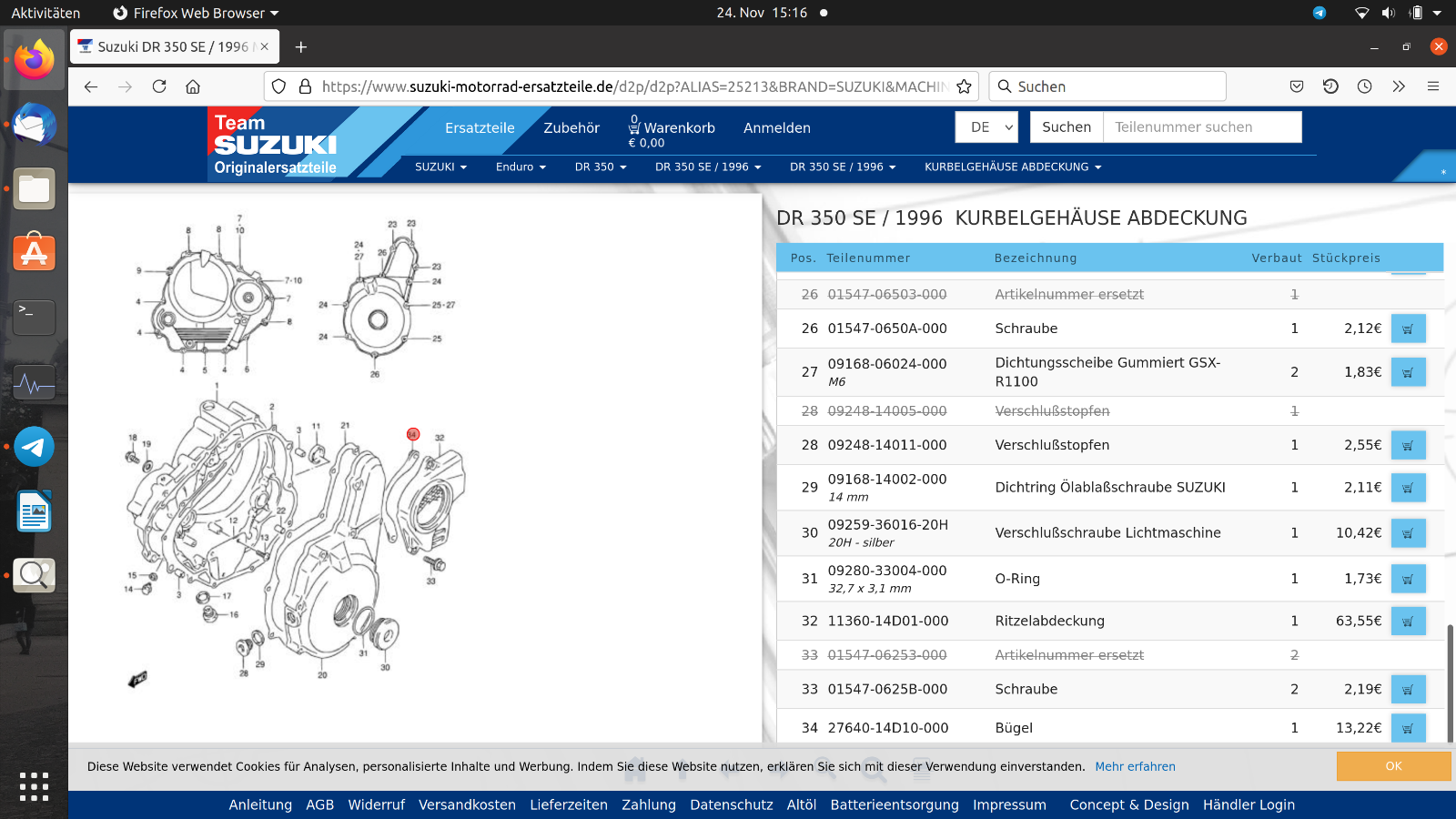

ich bräuchte so einen Bügel der hinter dem Deckel der Ritzelabdeckung ist. Bei meinen Ersatzmotoren ist der nicht mehr dran, wir brauchen den Bügel für ein laufendes Projekt. Vielen Dank!
Nummer 34: https://www.suzuki-motorrad-ersatzteile ... KI14045512

die Dinger kenne ich als "Case Saver" damit die Kette sauber vom Ritzel abläuft, falls mal die Kette reißt.
Damit das funktioniert muss der Blechstreifen auf förmlich zum Durchmesser des Ritzels passen (andere Zähnezahl, andere Form).
Kann man sich selber aus 2mm Blech schnitzen, weglassen und U-Scheiben unter der Abdeckung verbauen oder eben auch neu bestellen.
