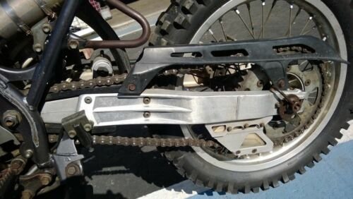

ich bin neu hier und ich melde mich gleich mal mit einem Problem bei Euch: meine DR 350S, Baujahr 1992, hat vom Vorbesitzer eine hässlichen Kettenschutz, der hinten nur an einer Schraube befestigt ist, montiert. Mittlerweile habe ich einen Original-Kettenschutz, so wie auf der Schwinge montiert werden sollte, nur finden ich vorne keine Vorrichtung bzw. Montage-Möglichkeit. Ich würde eine Lasche bzw. ein Blech mit einer aufgeschweißten Mutter oder einfach nur mit einer Bohrung versehen, erwarten, doch an der Schwinge vorne ist an der Stelle, an der der Kettenschutz auf der Schwinge montiert werden sollte, einfach gar nichts.
Wer weiß Rat und kann mir helfen?

Wie es der Zufall will, bin ich heute mit meiner 35er zur NS gefahren. Habe eben mal nach gesehen - bei meiner ist für die vordere Kettenschutz-Befestigung auf Höhe des Original-Schmutzfänger für das Federbein ein kleiner Winkel an der Schwinge befestigt - an diesen Winkel wiederum der Kettenschutz.
Kann leider nicht erkennen ( zu viel Dreck ) wie der Winkel an der Schwinge befestigt ist - ob geschraubt oder angeschweißt.
Ist aber bei meiner alles noch Original-Zustand.
Bei meiner ist alles noch Original-Zustand.

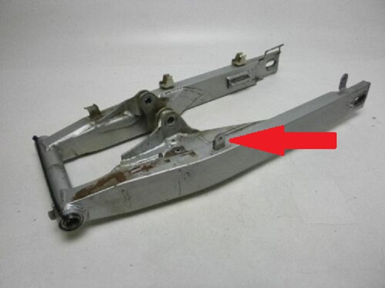

Der vordere Halter vom Kettenschutz ist aus verzinkten Stahl und wird mit der gleichen Schraube wie die Kettenführung verschraubt
Ist die #10

vielen Dank für Eure schnelle Hilfe und Aufklärung. Ihr seid spitzenklasse. SUPER!!! Ich werde wohl das Teil "10" benötigen, denn an "meiner" Schwinge ist nix. Habe mal bei CMSNL und motorcyclespareparts.eu nachgeschaut, aber das wird dieses Ersatzteil "10" leider nicht angezeigt, Hat einer von Euch zufällig auch noch die Teilenummer...????
