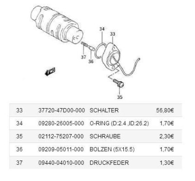

Links am Motor, unten zwischen Seitendeckel und Rizelabdeckung ist ein unscheinbarer Draht der an einem Plastik-Deckel endet.
Das ist der Leerlaufkontakt. Wenn der gegen Masse geschaltet wird leuchtet die grüne Leerlauf-Lampe.
Du schreibst nicht dass diese Kontrolllampe leuchtet ... :huh:
Wenn sie's nicht tut, check mal das Kabel, und gegebenenfalls den Leerlaufkontakt.
Aber Vorsicht, da fällt 'ne Feder und ein Kontaktstift raus wenn du den abbaust! ;)
Re: Frage zum Starten und Seitenständer
"Fällt raus ist gut" :crazy: :rofl:
Die blöde Feder sprang bei mir zwischen 3 cm und 26 Meter weit....jedenfalls musste ich damals diesen Bereich absuchen ( im Freien ) bis ich diese vermaledeite Mistding wieder gefunden hatte.....

jibbets mit etwas Suche sicherlich auch gebraucht...
