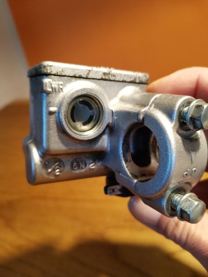

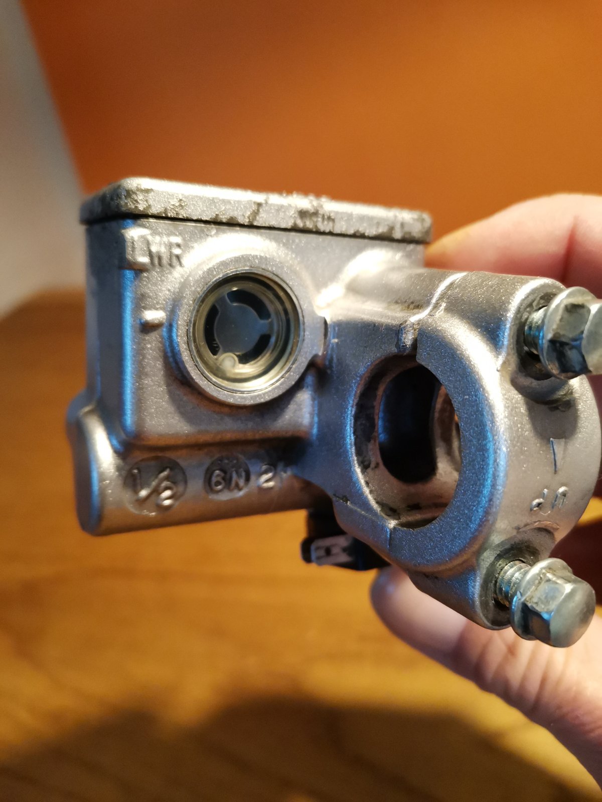

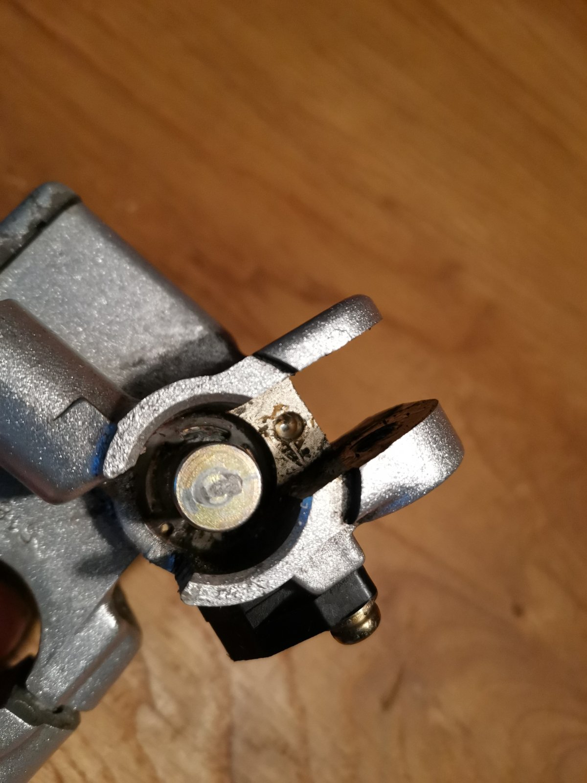

Hab gestern den Hauptbremszylinder am Lenker abgebaut, geleert und die erste Gummi dichtung abgezogen. Gleich versuche ich den Sprengring raus zu bekommen und hoffe festzustellen wie es mit dem Kolben, der Feder und was sonst noch drin ist ausschaut.
Meint ihr, ein Reparaturkit wäre da sinnvoll oder soll ich versuchen das Teil komplett zu bekommen. Neu kostet es wohl 200 Euro!??
Geht auch ein Zubehörteil?
Erst einmal vielen Dank für die schnelle Rückmeldung. Ich hatte vor dem Mechaniker den kompletten Kit, Dichtringe etc., gewechselt und sofort Stahlflex verbaut. Danach gefüllt und versucht zu entlüften. Was ni ht ging.... Nicht von unten, von oben, usw.
Erst in Frankreich hat es der Mechaniker mit Druckluft geschafft. Damit ging es bis Saisonende im Oktober gut.
Flüssigkeit ist komplett, kein Austritt unten und alles trocken.

War denn vor dem Wechsel irgendwas nicht in Ordnung? Muss ja, denn einfach so wechselt man ja keine Dichtringe und das ganze Gedöns...Ich hatte vor dem Mechaniker den kompletten Kit, Dichtringe etc., gewechselt und sofort Stahlflex verbaut. Danach gefüllt und versucht zu entlüften. Was ni ht ging.... Nicht von unten, von oben, usw.
Ich vermute mal, dass dann beim Wechsel schon etwas "schief" gegangen ist...
Das wundert mich, denn die DR war / ist BEI MIR das Moped, die sich am besten entlüften lässt...Erst in Frankreich hat es der Mechaniker mit Druckluft geschafft.
Da braucht man keine Druckluft.
Du bist mit Luft im System bis nach Frankreich gefahren
Das kommt darauf an, was im Eimer ist...Meint ihr, ein Reparaturkit wäre da sinnvoll oder soll ich versuchen das Teil komplett zu bekommen.
Zumindest wäre ein Reparaturkit erst mal die günstigere Alternative (Abgesehen von den Billigteilen aus dem Zubehör...).
Wenn es danach nicht funktioniert, kannst Du immer noch weitersuchen.
Bist Du denn sicher, dass es die Pumpe ist, und nicht doch vielleicht der Sattel oder sogar die Verbindungen der Bremsleitung
Ich denke da an die Entlüftungsschraube oder an die Hohlschrauben der Bremsleitung...
ICH persönlich halte nicht viel davon, bei solch Sicherheitsrelevanten Teilen auf den Preis zu schauen.Geht auch ein Zubehörteil?
Abschließend ein gut gemeinter Tip:
Wenn Du Dir das nicht zutraust, oder weißt wie es geht - Bevor Du dir den Helm kaputt fährst, lass lieber die Finger davon und lass es bei einem Profi machen. Die Instandsetzung wird so teuer nicht sein.
Wenn Du es Dir doch zutraust:
Ich Werkstatthandbuch steht, wie man das Teil richtig zerlegt
