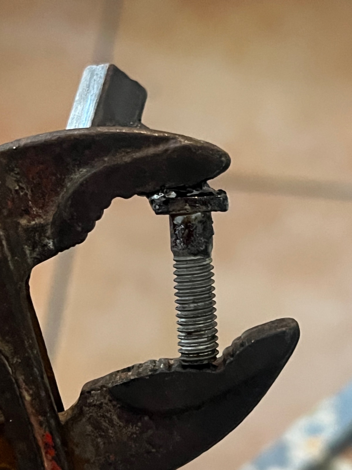

Ich muss die Kohle im Anlasser erneuern und hab diese Teile gekauft. Wie ist das Kabel in der Kontaktschraube befestigt? Gelötet? Mach die Reparatur an meinem Ferienort und muss das vorher von hier vorbereiten.

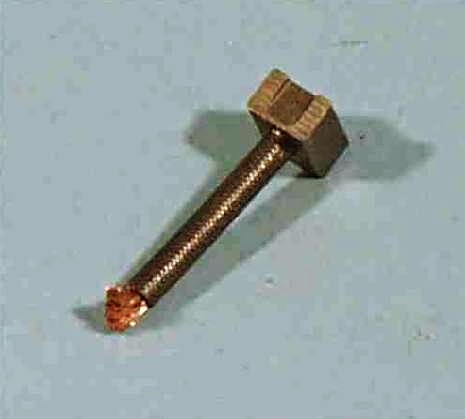

Hallo Malte,
der Abbildung nach, die ich gefunden habe, müssten die Kabel der Kohlen verlötet werden. Bei der Montage des Anschlusskabels auf den korrekten Sitz der Isolierscheiben achten!
Viel Erfolg,

Ich habe die Kohlen verbaut bekommen. Das Kabel an der Platine habe ich mit einer kleinen Schraube verschraubt. Das Kabel an der Schraube habe ich unter Druck über dem Gasherd verbunden bekommen. Insgesamt ne sehr mühsame Aktion, da man die Hitze bei den dicken Kupferkabel nicht draufbekommst. Ein kleiner Lötkolben geht jedenfalls nicht.
Meine Empfehlung ist gleich die Plantine zu nehmen und die Schraube mit bereits verlöteten Kabel..
