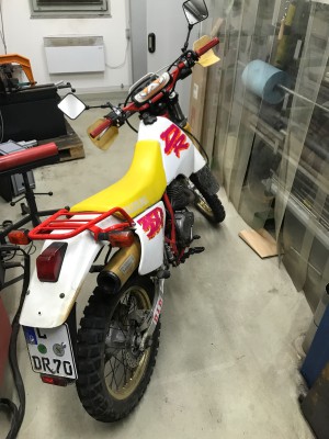

Hallo, wir haben für eine SHC einen von Hepco und B nach Vorlage der Gepäckbrücke meiner DR (Bild: https://www.dr350-forum.de/forum/downlo ... &mode=view) umgebaut. Insofern du schweissen kannst, ist / wäre das ne Option. Gelb... ne Farbdose wirst du sicherlich halten können?

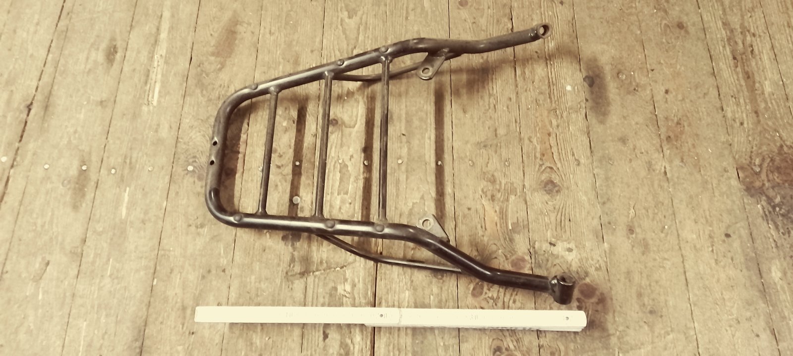

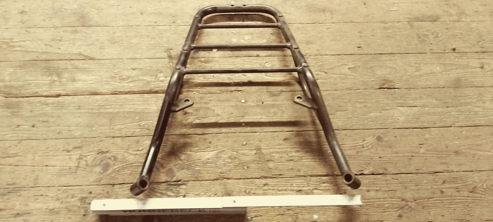

Hallo, find ich persönlich hässlich. Die originale ist besser sieht schöner aus. Die hier ist von irgend nem Moped aber vom Aufbau her wie die originale Zubehörbrücke. Haltetaschen für die hintere Abstützung müssen da noch ran und vorne Rohr in zwei Winkel gebogen werden plus "plätten", Distanzhüllen raussuchen, das unnötige Geraffel abflexen, fertig... Haben wollen? Muss noch umgebaut werden. MfG M.

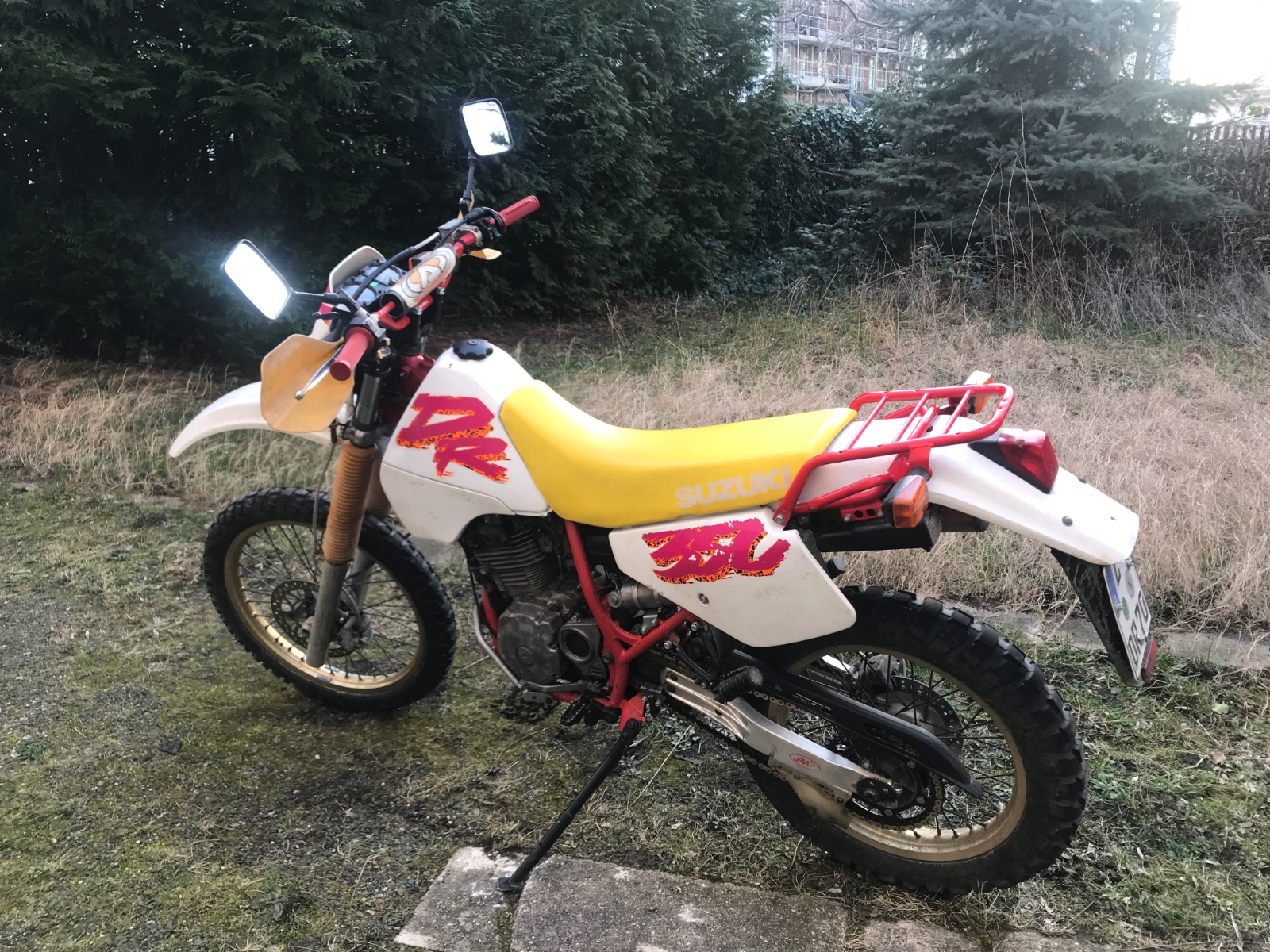

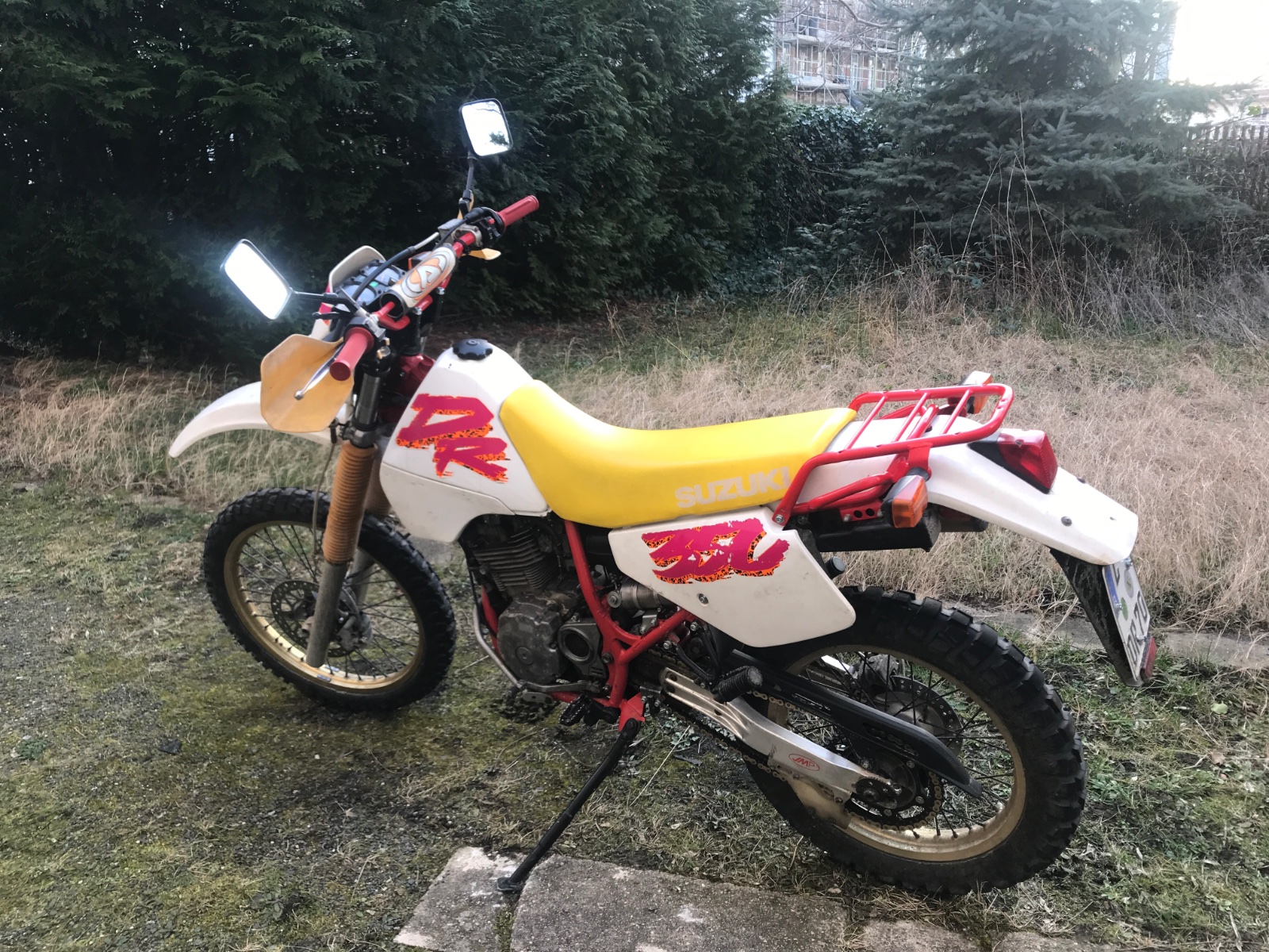

die Gepäckbrücke umzubauen ist nicht so ein großes Ding. Mit zwei 3mm Blechen sollte auch genügend Stabilität rein kommen. Hier ein paar Bilder meines Umbaues in Rot. Ich hoffe Du siehst wie es in etwa gemacht ist, der hintere Haltepunkt ist an den Blinkern.

sieht machbar aus! danke
