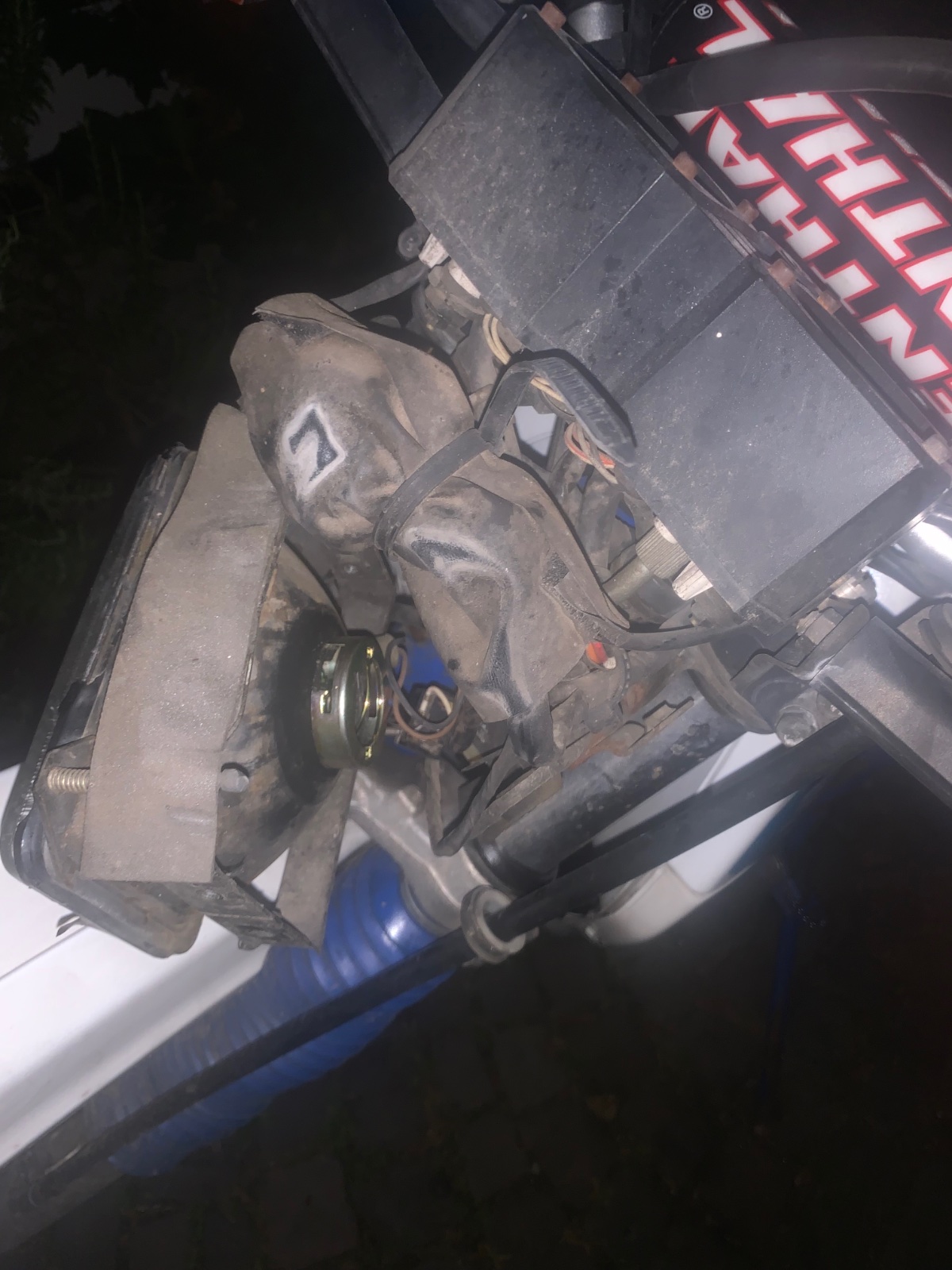

bei meiner neuen Errungenschaft 91er Dr350S habe ich kein Abblendlicht und kein Fernlicht…..Standlicht ok.
Die originale Frontmaske demontiert und Birne ausgebaut.
Ohm mäßig durchgemessen….Birne ist ganz.
Gibt es eine Sicherung oder geht der Schalter öfters kaputt?!
Bin für jeden Tipp dankbar…..
Gruß Thomas

Da Du ja offensichtlich ein Messgerät zur Hand hast, prüf doch mal die anliegende Spannung. Wenn da nichts ist, weiter zurückgehen. Außer dem Schalter wird da wahrscheinlich nicht viel dran sein (abgesehen von Kabelbruch).
Da der Arbeitsstrom über den Schalter läuft, unterliegt der natürlich einem gewissen Verschleiß…

vielen Dank für die Rückmeldung…..war ein Kabelbruch…..hab es
gelötet und mit Schrumpfschlauch repariert….
