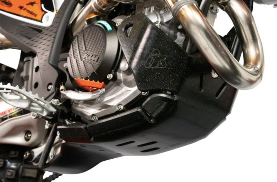

Zur Veranschaulichung :

Der deutliche Vorteil von dem Material ist seine selbstschmierenden Eigenschaften, man rutscht viel einfacher über Hindernisse wie Baumstämme und Steine rüber als bei Aluminium. Von der Schutzwirkung ist es vergleichbar mit Aluminium bei geringerem Gewicht.
Aus dem gleichen Material lassen sich auch Abdeckungen für Lichtmaschinen-, Ölfilter-, und Kupplungsdeckel bauen.

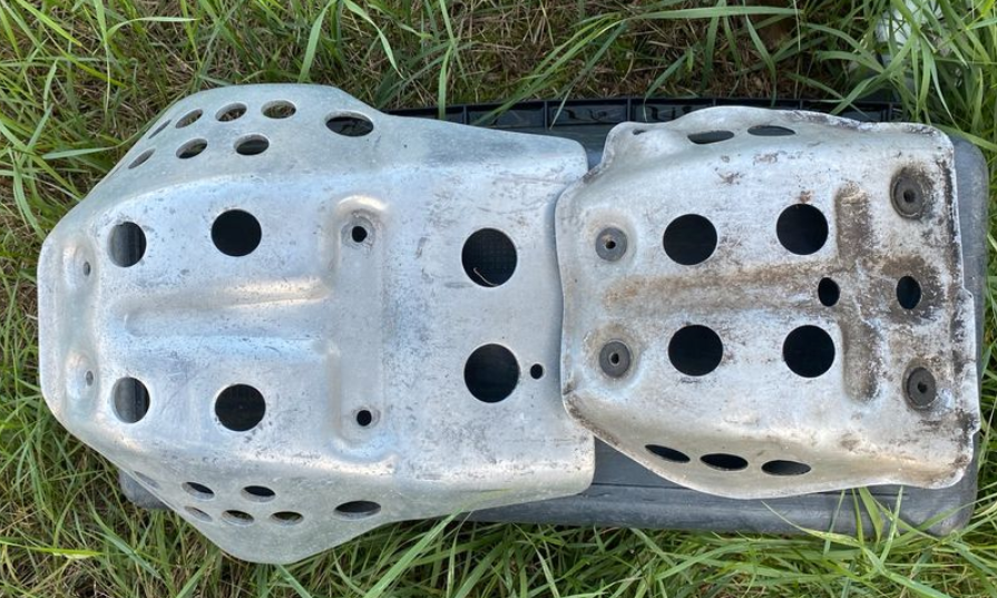

ich hab mal den großen Alumotorschutz einer DR650 SP44B mittels Adapterblechstreifen an die 350er angepasst. Das geht ziemlich gut und schützt deutlich besser. Mit etwas Suchen gibts den immer wieder mal für 'nen Zwanziger gebraucht.

Hast du evtl. noch Fotos aus anderen Perspektiven ? Wie dick ist der Sp44B Motorschutz ? Würde evtl. auch der alte der Sp41 passen ? Wenn ich mich recht erinnere, ist der etwas massiver ausgeführt, oder ?
Hier im direkten Vergleich :

ist das Moped von meinem Sohnemann und steht nicht bei mir. Aus der Erinnerung würde ich sagen ca. 2 mm Alublech. In jedem Fall ausreichend stabil gebaut. Die Option auf einen noch größeren Alumotorschutz solltest du ausprobieren. Evtl. lässt sich gleich sowas wie ein Umlenkungsschutz integrieren und abschneiden geht ja immer einfacher als dranbraten.
