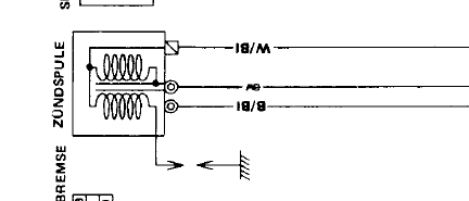

Ich habe zwei Kabel die an die Zündspule gehen aber laut Stromlaufplan, sind es 3 und daher meine Verwirrung.

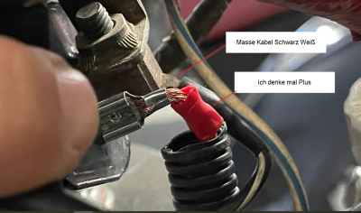

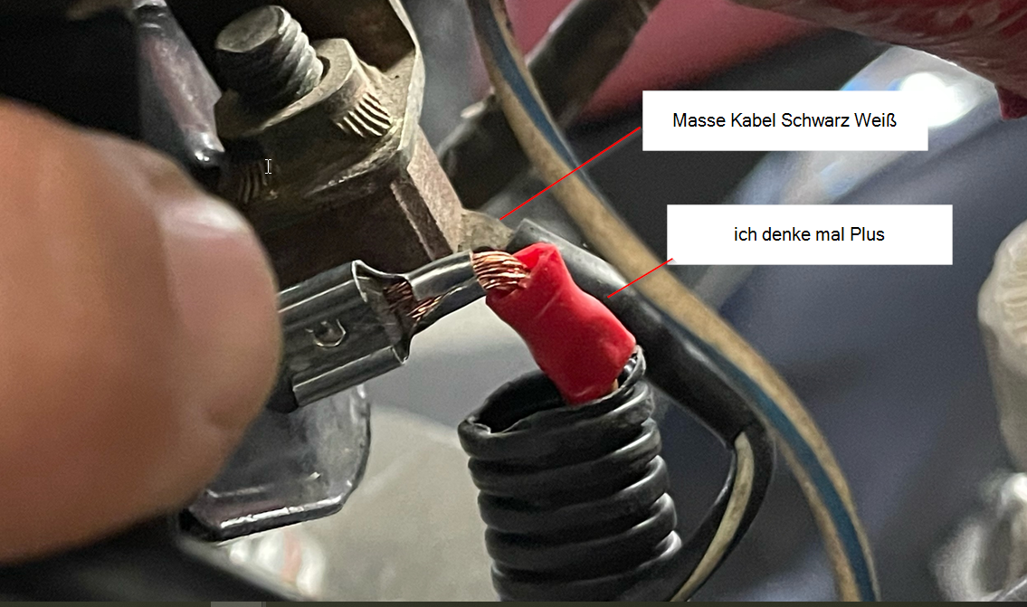

getauscht habe ich das Haupt Pluskabel, das war noch bei mir eins mit Stoffisolation, bis zu einem gewissen punkt und dann das (ich denke mal)) Pluskabel was zur Zündspule geht, von diesem Kabel geht auch noch ein Abzweig ab, auf ein Weiß/ Blaues Kabel und auf ein Rot/Weißes.
ich habe mal Bilder angehangen das man es hoffentlich besser sieht was ich meine.

Ich vermute mal, das obere Bild ist aus dem WHB, welches hier als PDF auch unterwegs ist.
Da gibt es verschiedene Stromlaufpläne.
Einmal für die Vertsion mit einem Pickup und einmal für die mit zwei.
Wenn Du den richtigen hast, sollte auch ersichtlich sein, welches Kabel wohin führt...
Ich hab den Stromlaufplan nicht auswendig gelerntvon diesem Kabel geht auch noch ein Abzweig ab, auf ein Weiß/ Blaues Kabel und auf ein Rot/Weißes.

ja genau das ist aus dem WHB.
hast du oder jemand anderes noch die anderen Stromlaufpläne?

das weiß/rote Kabel müsste Drehzahlmesser sein und geht direkt in die CDI ( in den viererstecker ) .
Das hat denke ich nichts an dem weiß /blauen zu suchen.
Die Modelle mit zwei Impulsgebern haben das schwarz / blaue Kabel nicht im Schaltplan ,
Wenn ich morgen Zeit habe nehme ich an meiner 91er DR mal den Tank runter und schaue ob da ein schwarz/blaues Kabel ist

Hast Du das als Papierform oder als PDF?aus dem WHB.
In der Auswahl der PDF´s gibt es auf jeden Fall einige Versionen mit Stromlaufplan für beide Versionen ( 1 oder 2 Pickups)
Musst Du nur etwas suchen
