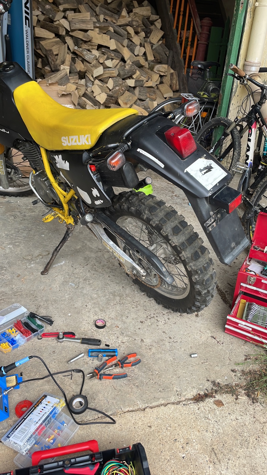

Jetzt noch ein paar Bilder:
Wunderschön :finger:
Leider komplett am Ende
Endlich abgeholt.
Felix :mopped:

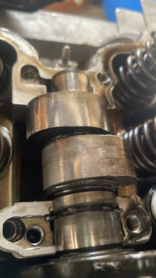

Dann die nächste Überraschung: nockenwelle sieht nicht so gut aus und die Kipphebel auch nicht
Aber sie lief ja gut das kommt später mal..

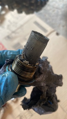

Beim Ölablassen hab ich dann noch das im Ölsieb gefunden :glotz:
Wo das herkommt keine Ahnung. So große Bruchstücke hab ich nirgends rausgebrochen gesehen.
