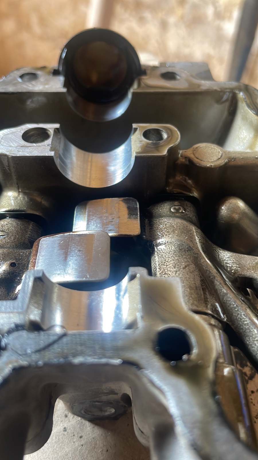

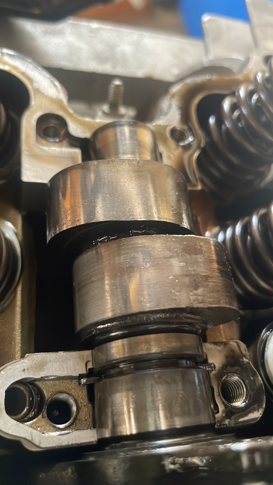

Dann die nächste Überraschung: nockenwelle sieht nicht so gut aus und die Kipphebel auch nicht
Aber sie lief ja gut das kommt später mal..
