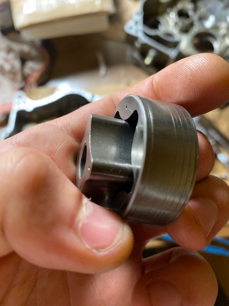

Da ich gerade über dem Neuaufbau meiner DR350S bin möchte ich gerne die Ölpumpe überprüfen. Ich will ja nicht, dass die ganze Arbeit im Zylinderkopf umsonst war. Wie überprüfe ich ob die Ölpumpe noch genug fördert? Es folgen außerdem noch ein paar Bilder. Ist der Einbau eines Öldruckschalters kompliziert? Vielen Dank schonmal.

Der hier gezeigte Aussenrotor hat jedenfalls schon Partikel mitgeschleift,
erkennbar an den umlaufenden RIefen.
Dafür sieht der Innenrotor gar nicht so schlecht aus, da kenn ich schlimmeres.
Schlussendlich würde ich die Schleifspuren des Rotors im Motorgehäuse als Knackpunkt ansehen.
Bei geeignetem Maschinenpark und zugehörigem Können kann man sowas aufarbeiten (lassen).
Kostentechnisch wird sowas aber vermutlich den Rahmen sprengen.
Am Ende wird es aber NIE schaden eine Neue Ölpumpe einzubauen.
