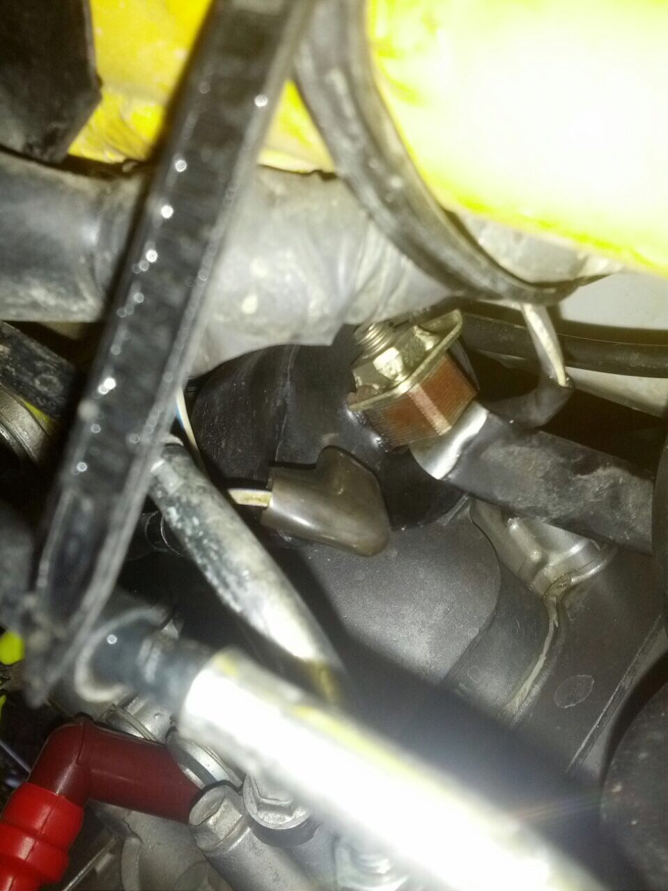

Also ich hab mal ein bisschen geckeckt. Zündspule cdi und die Kerze kann ich ausschliessen den die bleiben knochentrocken. Ich hab den kabelbaum der vor dem luftfilter auf der linken seite durchläuft im verdacht.
Nei aufs cdi hab ich den wasser strahl noch nie gehalten und werd ich auch nicht den licht usw funktionieren tadellos auch wenn die dr nicht mehr läuft/anspringt
Das letzte mal ist es bei einem wheelie aufgetreten plötzlich einzelne zündaussetzer dann läuft sie nur noch knapp auf standgas und bei gas auf stirbt se ab...werd morgen oder sonntag mal prüfen

Alsoich hab was neues rausgefunden der kabelbaum rechts auf der linken seite ist es nicht den hab ich koplett neu isoliert und durch geschaut was ich raus gefunden habe ist es kommt nicht drauf an wo ich hin spritze sondern de dampf der ensteht kriecht irgend wo hin und deshalb springt si dan nicht mehr an.. Das komische im standgas läuft sie zum teil jedoch stirbt sie beim gasgeben ab. Ich werd nun mal cdi und die stecker dazu prüfen.
