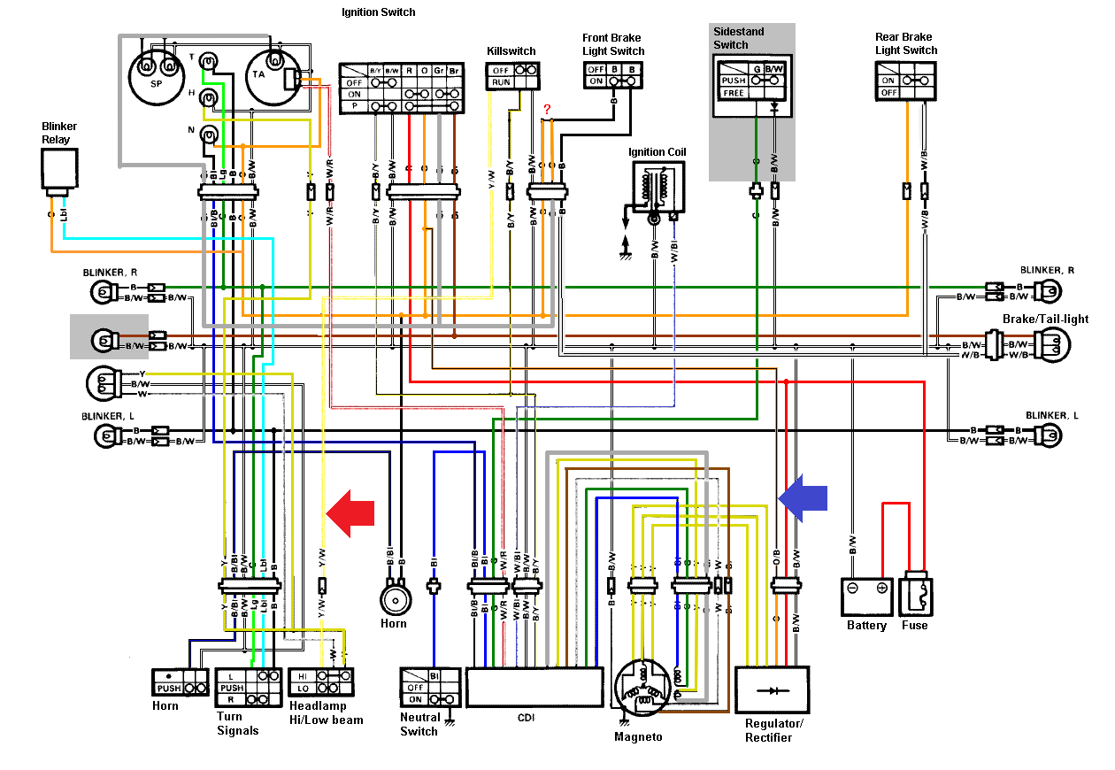

bin zZt damit beschäftigt, eine stromlose Kick-DR mit neuem Kabelbaum TÜV tauglich zu machen. Wir sind mit dem Kabelbaum soweit durch und (fast) alles stimmt. Bei 2 Kabeln passt der Stromlaufplan (siehe Anhang, habe den etwas bunt gemacht) allerdings nicht zu unserem Motorrad:
1, der Rote Pfeil: das Kabel ist vorhanden, aber am Killswitch/Notaus kommt nirgends ein Kabel raus. Es macht für mich auch irgendwie laut Stromlaufplan keinen Sinn, wie das Ding angeschlossen werden sollte?! (siehe Plan)
2, der blaue Pfeil: uns fehlte ein Gleichrichter, welchen ich aus dem Internet "neu" erworben habe. Es handelt sich angeblich um einen originalen, aber es fehlt im Ausgang das orangene Kabel bis zum Stecker. Wird der zwingend benötigt? Laut Plan müsste das doch eh dauerplus sein, sobald die Zündung auf "ON" steht?!
Grüße, Thomas

Auf diesem Plan sieht's dann wieder etwas anders aus: :huh:

na Moment, das ist doch die Vorlage meines Plans :D da ist sicher ein Malheur beim bunt malen passiert! Danke Lobo, dann wäre das geklärt! :D
Fehlt nur noch Punkt 2.
