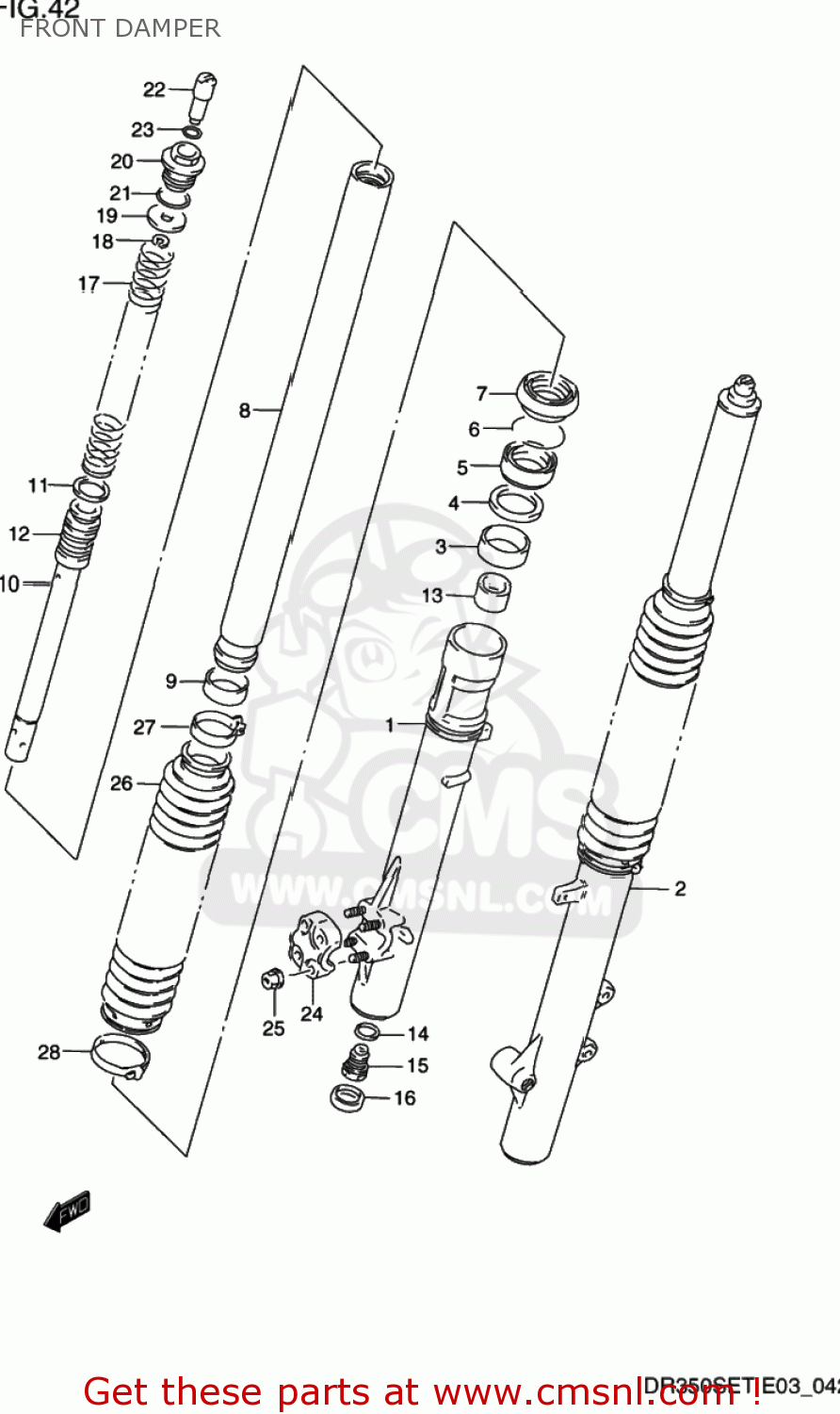

Hast du den Sicherungsring ausgehebelt ???????
Teil Nr. 6 auf dem Bild !!

Das hängt nicht am alten Simmering, sondern an den Gleit/Führungsbuchsen.
Du muss es mit SCHWUNG auseinanderziehen
Also nicht langsam den Gabelholm bis ans Ende ziehen und es dann versuchen. Sondern die letzten 10 cm mit Schwung (wie bei einem Ziehhammer) auseinanderziehen. Dadurch schlägt dann die Buchse 9 gegen die 3 und schiebt diese samt Simmering nach 2 - 3 Versuchen raus.
(natürlich vorher die 6 abmachen, sonst wird es nix)

Dafür aber unbedingt den Dämpfereinsatz Schraube Nr. 15 lösen !!!!

Warum das? Den Dämpfer will er doch nicht rausbauen oder?
Wenn er oben die Kappe (20) abgeschraubt und die Feder entnommen hat sollte es doch gehen?
Ich hab noch keine DR 350 Gabel zerlegt. Ist denn bei der DR was anders als bei allen anderen Telegabeln?

Also so kenne ich das von meinem anderen Motorrad auch. Einfach mit Schwung ein paar mal ziehen.
Dann holt man zwar auch die obere Führungsbuchse mit raus, aber den Simmerring bekommt man ja sonst schlecht ohne verkeilen da raus. Und als soooo anstrengend empfand ich das bisher nicht, dass ich mir die Mühe gemacht hätte an dem Simmerring rumzupulen, statt einfach das Tauchrohr komplett auszubauen. Dann kann man es auch besser reinigen.
