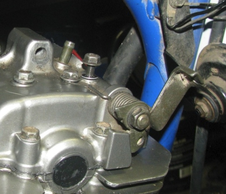

Also ausbauen muss man den Dekohebel schon, geht ja auch sehr einfach …
Auf dem Bild ist gut die Schraube zu erkennen die die Dekowelle hält, wenn du sie ganz rausschraubst kann man die Welle rausziehen.
Dann kommst du an den Wellendichtring der möglicherweise inzwischen undicht ist … den gibt es beim Händler deines geringsten Misstrauens.
Die Dimension des Wellendichtrings kann ich dir allerdings auch nicht sagen …
Die Schraube muss ganz raus!

Danke für die Info, den Ring werde ich dann besorgen.
Muss man beim Einbau etwas beachten?
Irgendeine Einbaurichtung?
