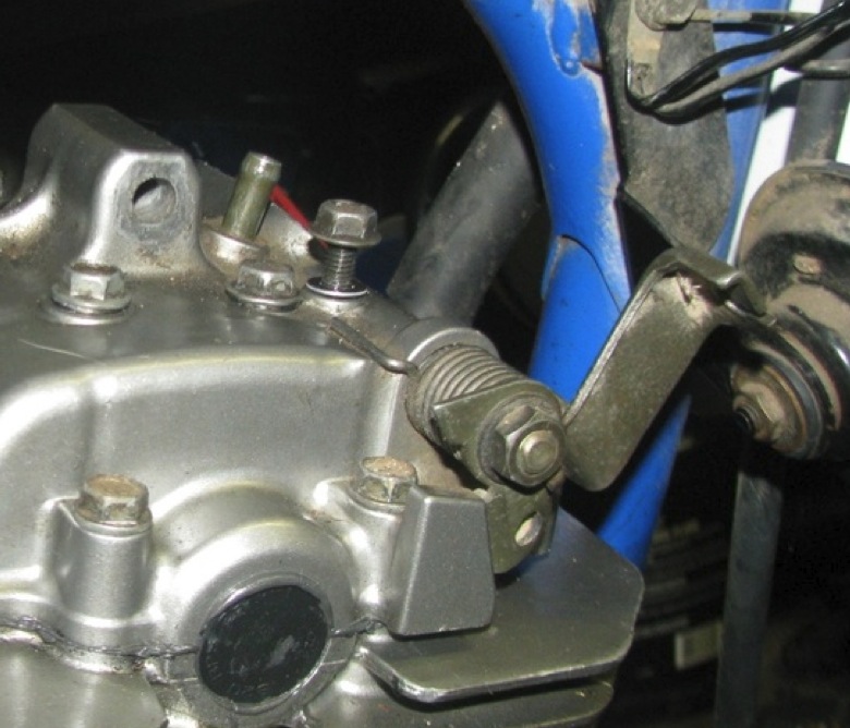

Mein Kopf nässt sehr stark in dem Bereich des Dekompressionshebels.
Dachte erst es sei vielleicht die Dichtung an den Vertieldeckeln.
Das scheint aber nicht der Fall zu sein.
Leider kann ich momentan kein Bild hochladen,
Kann man den Dekohebel auch im eingebauten Zustand zerlegen und neu abdichten?
Wie das dann geht wäre die nächste Frage.

Also ausbauen muss man den Dekohebel schon, geht ja auch sehr einfach …
Auf dem Bild ist gut die Schraube zu erkennen die die Dekowelle hält, wenn du sie ganz rausschraubst kann man die Welle rausziehen.
Dann kommst du an den Wellendichtring der möglicherweise inzwischen undicht ist … den gibt es beim Händler deines geringsten Misstrauens.
Die Dimension des Wellendichtrings kann ich dir allerdings auch nicht sagen …
Die Schraube muss ganz raus!

Danke für die Info, den Ring werde ich dann besorgen.
Muss man beim Einbau etwas beachten?
Irgendeine Einbaurichtung?
Gespanno
PS: ich muss noch die beiden Gewindereste die noch im Zylinderkopf stecken ausbohren und mit Linksausdreher ausdrehen.
Da könnt ihr mir noch die Daumen drücken,
Beim Auspuffausbau sind mir "alle" Schrauben abgerissen.
So ist das nun mal bei einem Wintermotorrad.
