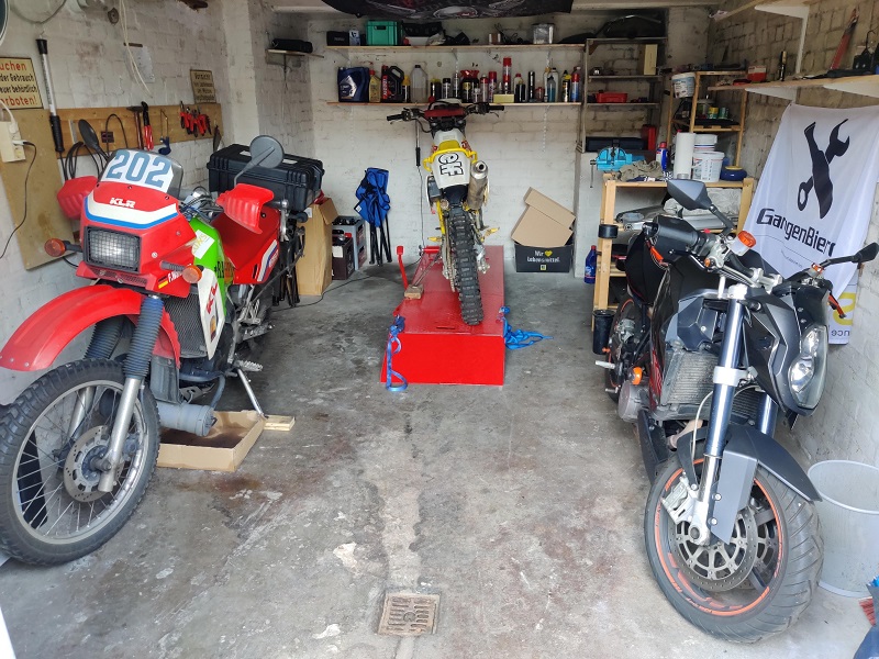

ich habe mich schon vor Wochen registriert und eifrig mitgelesen, jetzt wollte ich mich und meine Neuanschaffung auch mal vorstellen. Florian, 35, ursprünglich aus dem Badischen Raum, inzwischen seit knapp 10 Jahren in Hamburg wohnhaft. Nach einigen Jahren mit meiner KLR 650 (BJ '87), wollte ich mal was leichteres zum Endurowandern und außerdem habe ich seit der Restauration der KLR das Schrauben etwas vermisst, die läuft einfach zu zuverlässig ;)
Also gabs jetzt ne 91er DR350 S (SK42 B) - seit 16 Jahren abgemeldet, viel gestanden und dazwischen als Ackerfräse unterwegs, die letzten Versuche sie wiederzubeleben sind laut Vorbesitzer an der Elektrik gescheitert. Mal schauen ob ich da mehr Erfolg habe, Anleitungen, Infos und Hilfe gibts hier ja zuhauf.
Gibt es denn noch weitere DR350-Fahrer in Hamburg und Umgebung?
Anbei noch ein Bild der kleinen und meiner anderen zwei Bikes.
