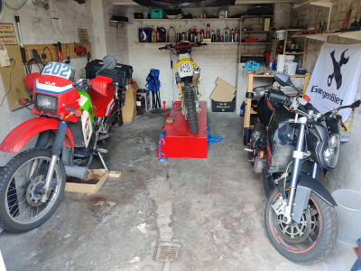

ich habe mich schon vor Wochen registriert und eifrig mitgelesen, jetzt wollte ich mich und meine Neuanschaffung auch mal vorstellen. Florian, 35, ursprünglich aus dem Badischen Raum, inzwischen seit knapp 10 Jahren in Hamburg wohnhaft. Nach einigen Jahren mit meiner KLR 650 (BJ '87), wollte ich mal was leichteres zum Endurowandern und außerdem habe ich seit der Restauration der KLR das Schrauben etwas vermisst, die läuft einfach zu zuverlässig ;)
Also gabs jetzt ne 91er DR350 S (SK42 B) - seit 16 Jahren abgemeldet, viel gestanden und dazwischen als Ackerfräse unterwegs, die letzten Versuche sie wiederzubeleben sind laut Vorbesitzer an der Elektrik gescheitert. Mal schauen ob ich da mehr Erfolg habe, Anleitungen, Infos und Hilfe gibts hier ja zuhauf.
Gibt es denn noch weitere DR350-Fahrer in Hamburg und Umgebung?
Anbei noch ein Bild der kleinen und meiner anderen zwei Bikes.

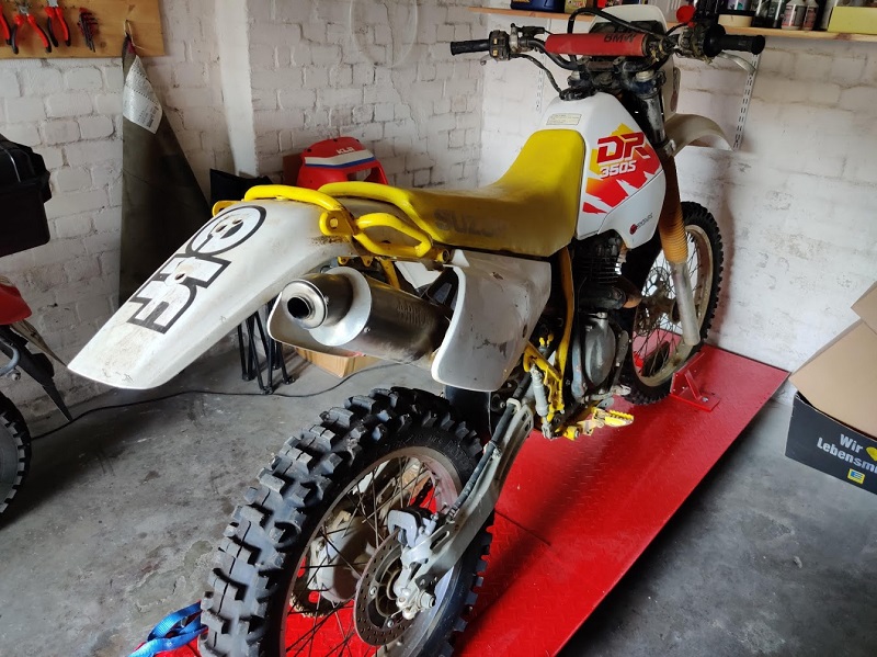

Na das kann ja lustig werden, auf die Aussagen des Vorbesitzers sollte ich besser gar nichts geben und alles überprüfen/neu machen. Hab mir heute mal ein paar Sache näher angeschaut, das Öl war echt alt und nur noch ca. ein halber Liter drin, der Ölstab kam komplett trocken raus.
Im Vergaser fehlte die Schwimmernadel (hab ihn noch nicht komplett auseinander, wer weiß was da noch fehlt) und hinter der Maske waren zwei Kabel abgerissen ...
Mal von den vielen komplett vernudelten Schrauben abgesehen :grrr: :wallbash:

Yay, die Kiste läuft :joman:
Nach Vergaserrevision (Gemischschraube neu, Choke neu, Düsennadel neu, Schwimmernadel + Sitz neu, Dichtungen und O-Ringe alle neu und gaaanz viel Ultraschall und Arbeit mit Bürsten), neues Öl (+Filter), Luftfilter, Kabelbaum komplett ersetzt, Zündspule, -Stecker und -Kerze neu, Neutralschalter und neuer Batterie kommt sie jetzt bei 15 Grad in der Garage ohne Choke auf den 1. oder 2. Kick und läuft dann ruhig bei ~1400U/min
