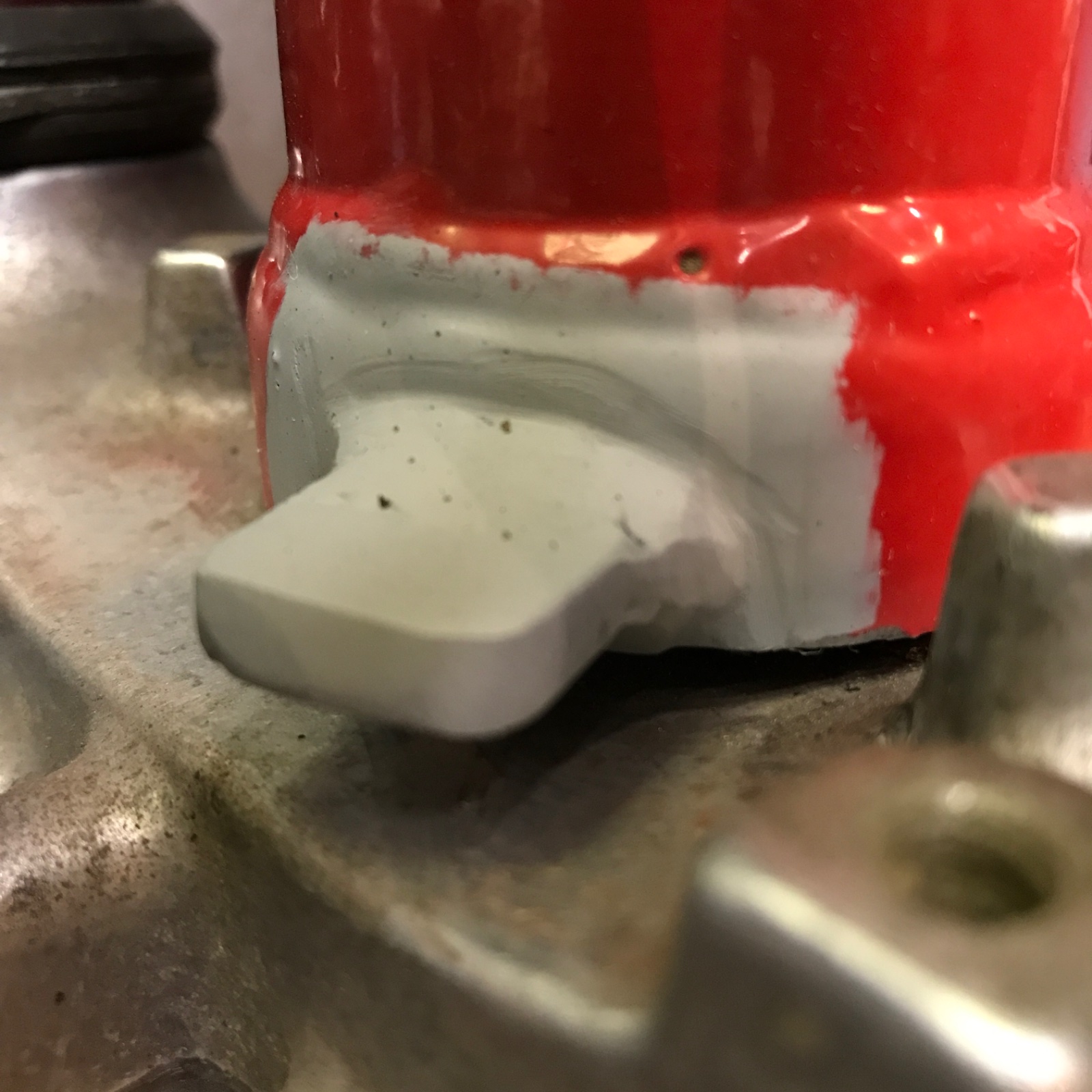

die Nase vom Lenkeranschlag ist zu kurz. ->Schweißarbeiten nötig...
Andere Standardgabel kommt heute rein.

Die Nase ist jetzt auch wieder dran.
Re: SK42B SHC Umbau von SHC auf Standard
Jetzt erkennt man die Nase besser :good:
