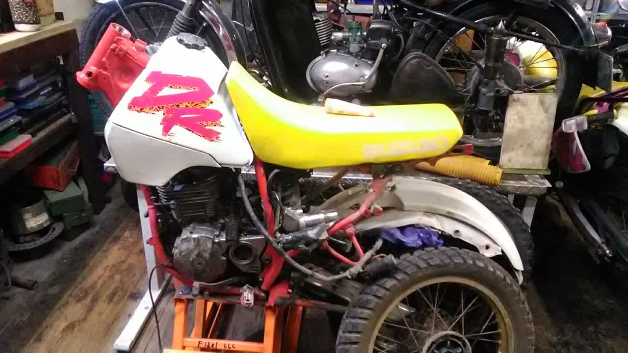

wir (zwei Schrauber_innen) bauen gerade eine SHC auf/um.
Hieraus ergeben sich einige kleinere Fragen.

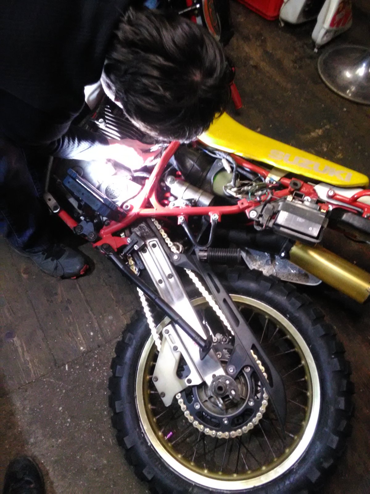

Bei meiner SK42B (Standard ohne E) ist der Dämpfer (gemessen Auge/Auge) ca. 47 cm lang. Wie lang ist der Standarddämpfer? Ich habe noch einen anderen Dämpferm im Regal liegen der ist lediglich ca. 43 cm lang. Wie lang sind die Tieferlegungsknochen? Problem ist folgendes. Der nicht funktionierende SHC Dämpfer ist im eingesackten Zustand nur 43/44 cm lang (tief). Wir bäuchten einen mindestens 47 cm langen Dämpfer. Ideen/Vorschläge? :mopped:
Zum Ausbau des SHC . Trennen der Kupplung unterm Tank war easy, drei Maulschlüssel alles kein Problem. Bowdenzüge aushängen vom Versteller auch kein Problem gewesen. Bowdenzüge durch Stellschraube in Höhe Tank entspannen und aushängen. Gabel wird demnächst ausgebaut (done) und durch Standard ersetzt. Die Gabelbrücken und der Rest ist alles da. Evtl. suchen wir noch eine Lampenmaske mit rosa Aufkleber und einen langen Ständer (40 cm) - der SHC Seitenständer ist 30 cm.
Die SHC spezifischen Teile kommen alle raus.
Detailbilder folgen.

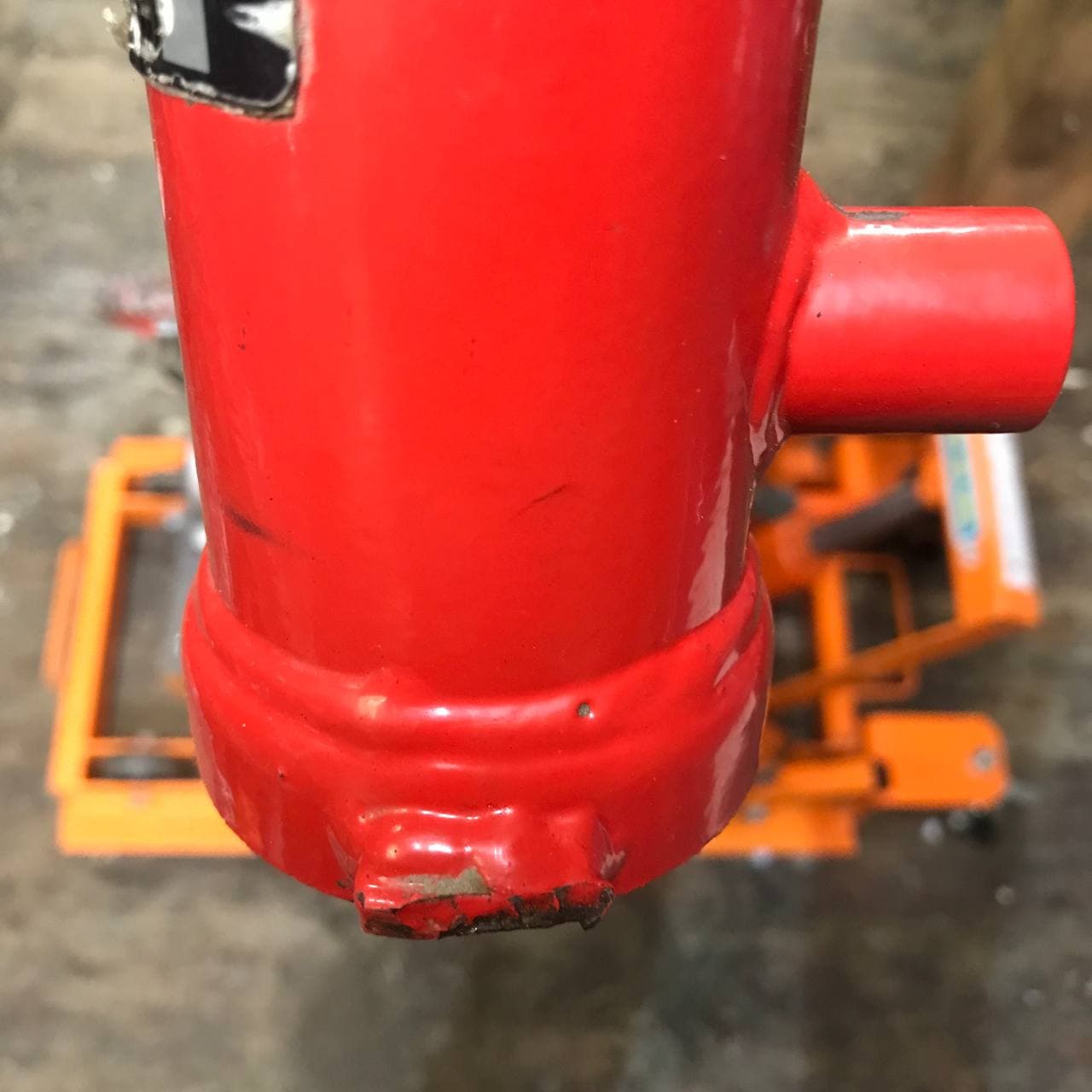

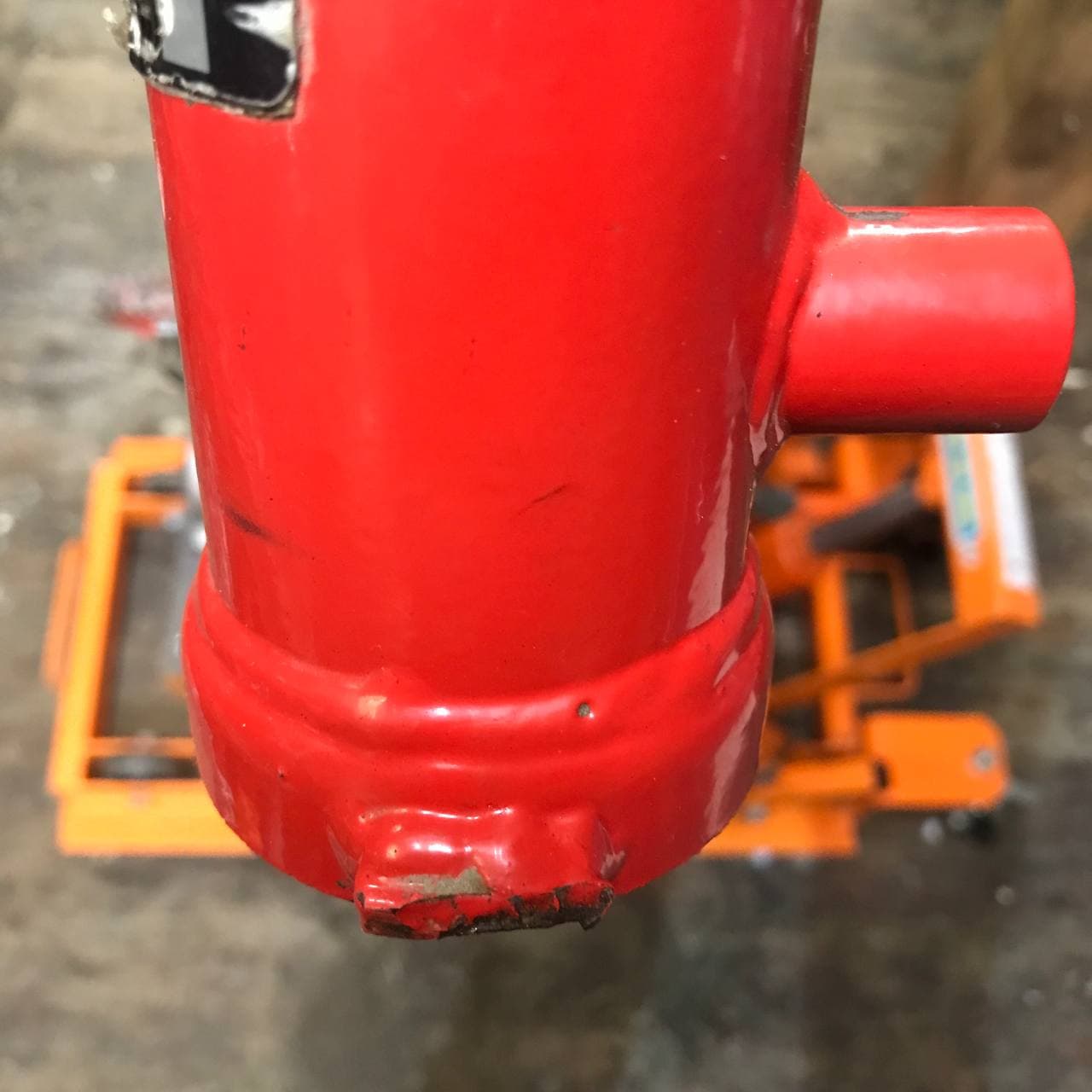

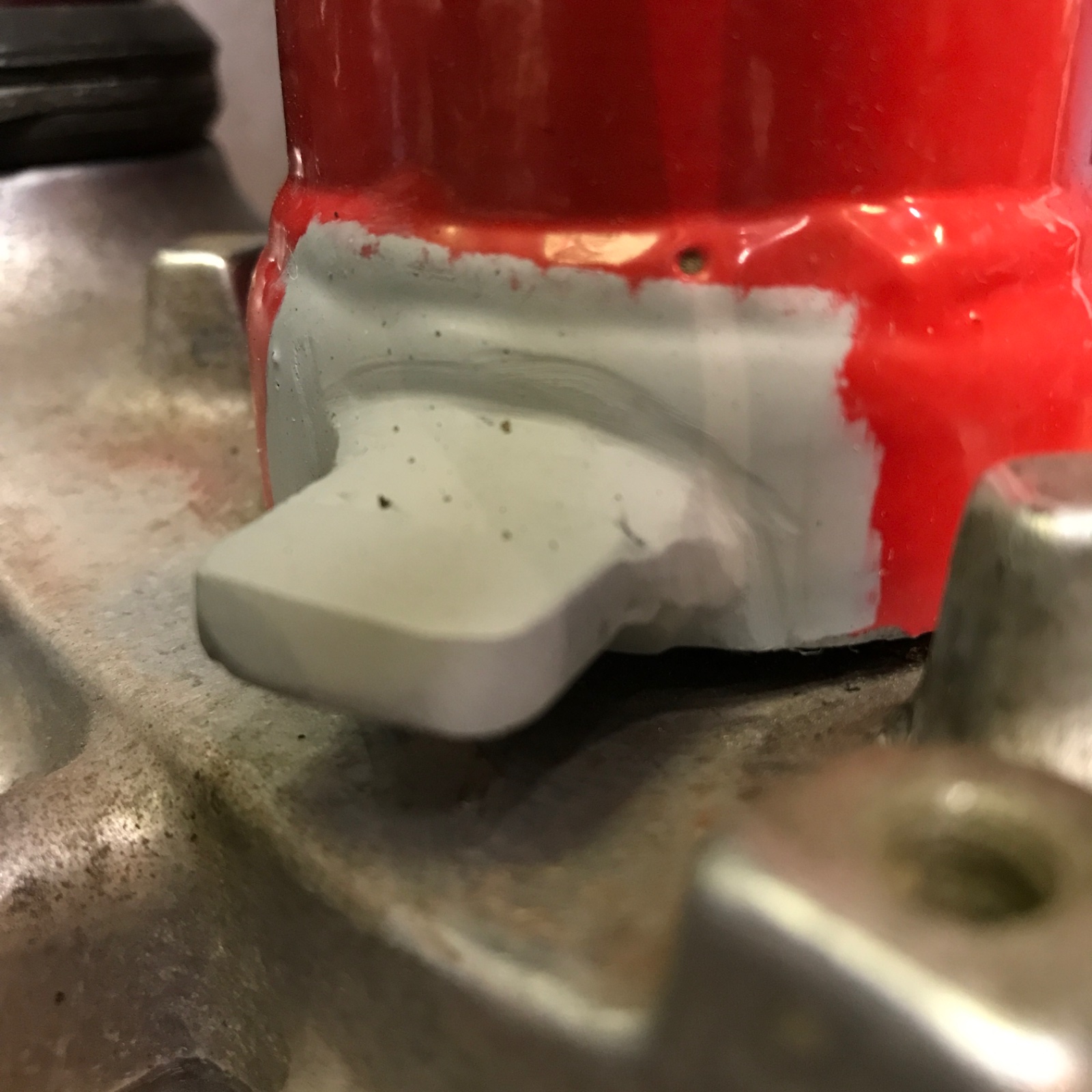

die Nase vom Lenkeranschlag ist zu kurz. ->Schweißarbeiten nötig...
Andere Standardgabel kommt heute rein.

Die Nase ist jetzt auch wieder dran.
Beiträge: 4654
Re: SK42B SHC Umbau von SHC auf Standard
Jetzt erkennt man die Nase besser :good:

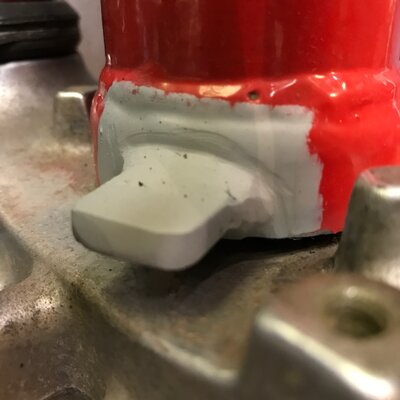

Lenkanschlag DR 350.jpeg (35.61 KiB) 2984 mal betrachtet

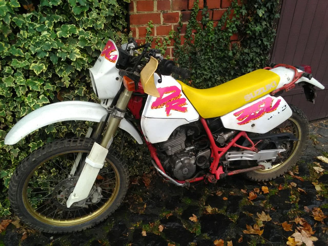

Hallo, erster Ausflug gut gelaufen. Die DRs sind einfach spitze!
