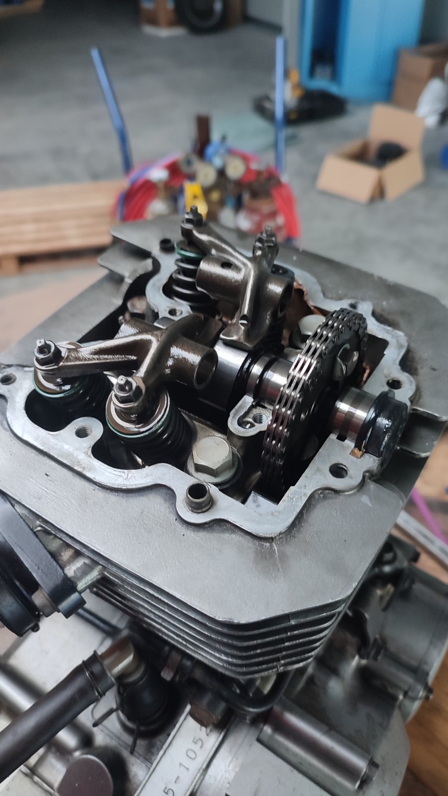

Dann werde ich den Motor mal aufmachen und schauen wie es da aussieht.

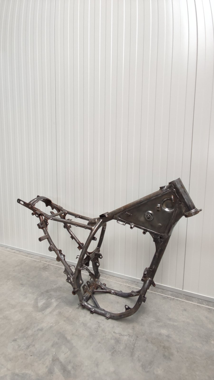

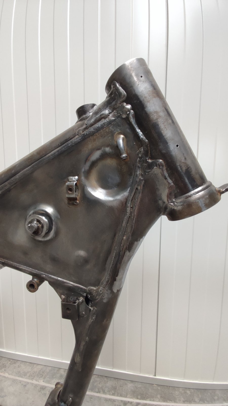

So, der Rahmen ist blank, morgen wird lackiert. 🙌🏻

Ich hab Beize aus einem Lackierladen verwendet, dann mit Folie eingepackt und das paar Tage wirken lassen. Dann mit der Drahtbürste, Spachtel und Schraubenzieher abgeschabt.
Dann das ganze 3x wiederholt 😁
Am Ende die letzten Ecken mit dem Lötbrenner freigebrannt und nochmal mit dem Drahtbürstenaufsatz und Flex bearbeitet.
Mit dem Hochdruckreiniger habe ich garnicht gearbeitet.

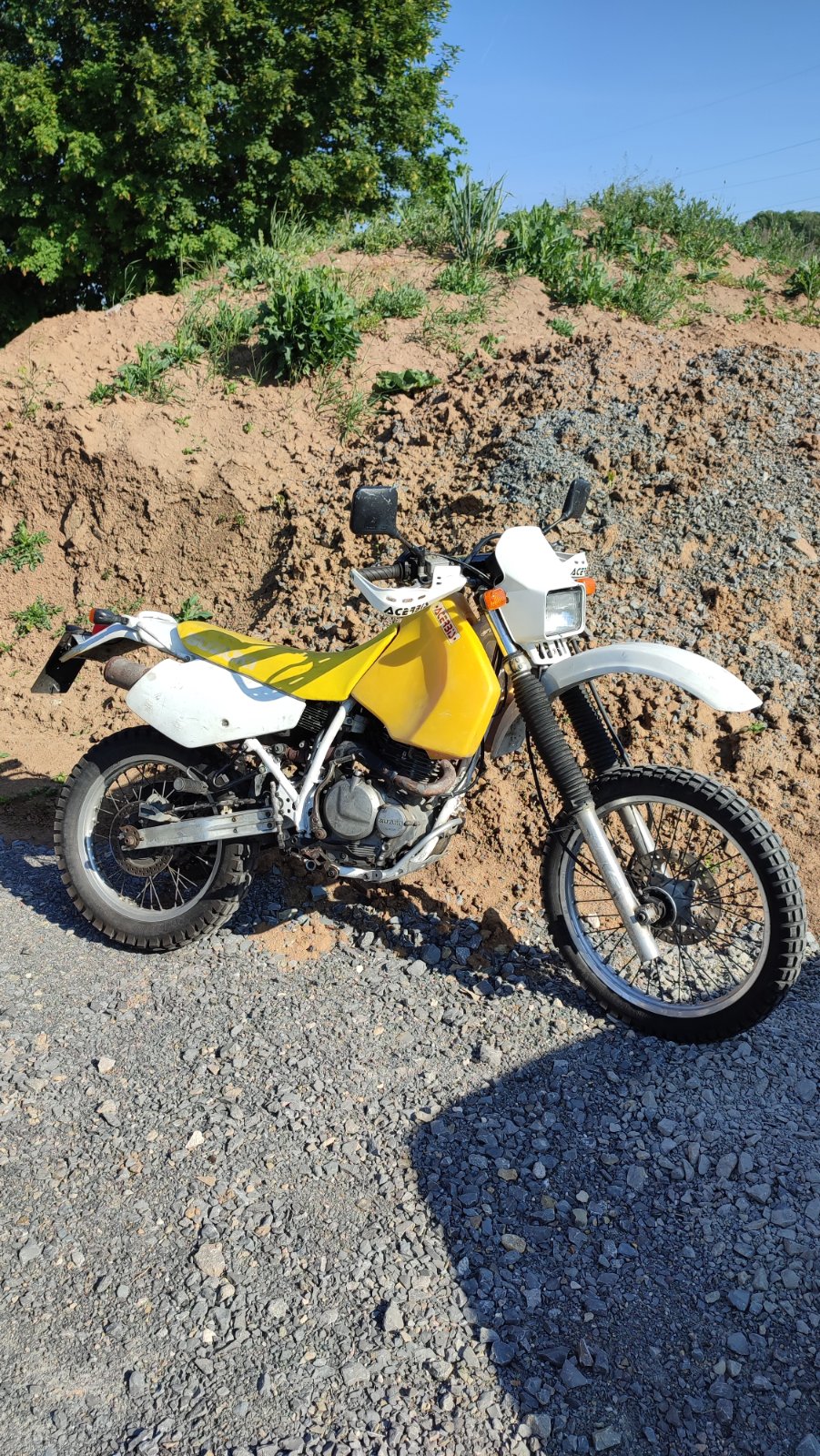

Das hab ich jetzt grob die letzten Tage/Wochen gemacht:

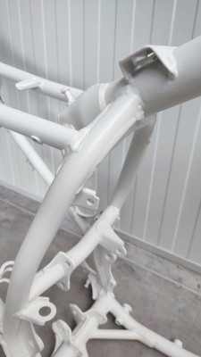

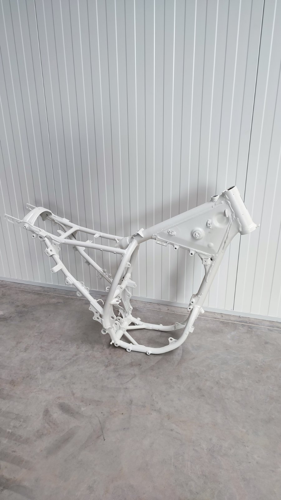

- Rahmen und Anbauteile lackiert
- Steuerkette gewechselt
- Vergaser Überholt

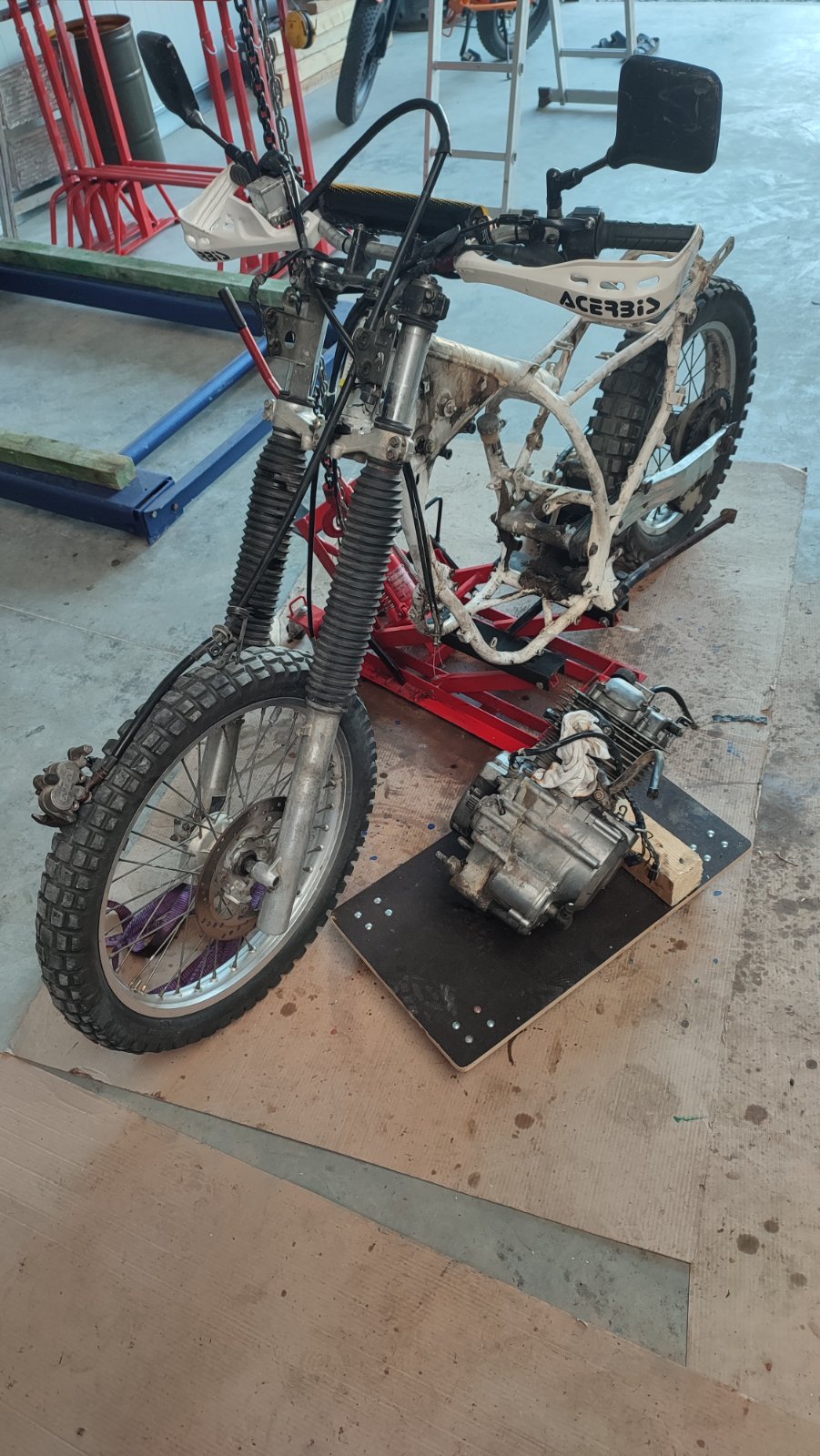

- Suzuki Heck und vorderen Kotflügel angepasst und verbaut
- Heute das erste mal wieder gestartet und ist sofort angesprungen 🙌🏻☺️
