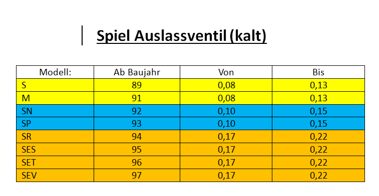

Da es mich jetzt doch gejuckt hat, hab ich mal etwas tiefer gegraben...
Laut Werkstatthandbuch hat gibt es im Laufe der Modellreihen drei verschiedene Varianten des Auslassventilspiels - Siehe Foto: Laut Reparaturanleitung von "Bucheli" (für alle Modelle AB 1990) wird schon 0,17 - 0,22mm angegeben...
Ich muss gestehen, da bin ich eeeeetwas verwirrt
Die Theorie von Andreas (Staubteufelchen) kommt dem Ganzen schon recht nah, aber es wird auch in keinem der Bücher angegeben,
ob mit oder ohne E-Starter...
Die Aussage von Stefan (Hessler) kenne ich so nicht, aber 0,15mm empfinde ich schon als sehr eng wenn bei der `96er schon AB 0,17mm angegeben wird. Die Sache wäre mir im wahrsten Sinne des Wortes zu heiß - auch mit offenem (was ja relativ ist
) ESD

Re: Auslassventilspiel nach 1994
Deswegen meine Frage, ob wirklich jemand so grosse Werte einstellt, ich halte da nix von.
Hier was S.H. dazu schreibt : https://drbigtechnikhrt.blogspot.com/20 ... l-ist.html
Guten Morgen!
was meint ihr zum geänderten Auslassspiel?
meine DR ist Erstzugelassen 1996 aber Genemigt 1994, bei der Type steht SK42B und SK42A im Schein.
Meine Fin Nummer ist SK42A115647 und die Motornummer ist K404
ich habe den Auslass jetzt auf die 0,15 und nicht auf die 0,22 gestellt und hoffe das passt...
danke im Voraus! lg
