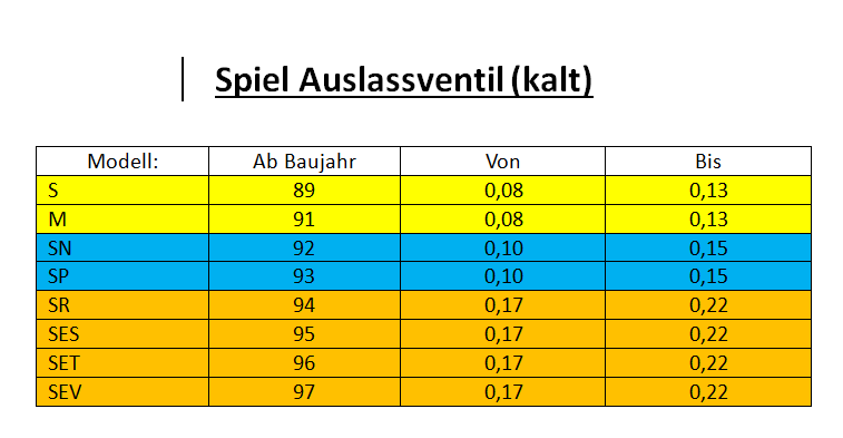

Es wurde ja das Auslassventilspiel auf 0,17-0,22 geändert. Ich hörte das soll an dem zugestopften Auspuff etc. strengeren Abgasnormen und das der Motor dadurch heisser läuft. Die Frage ist nun was stellt man ein den nun am besten ein wenn wieder nen relativ offener Auspuff dran ist bei einer 96'er.
Ich meine vom S.Hessler mal was von 0,15 für den Auslass gelesen/gehört zu haben, wie macht ihr das denn so ?

Da es mich jetzt doch gejuckt hat, hab ich mal etwas tiefer gegraben...
Laut Werkstatthandbuch hat gibt es im Laufe der Modellreihen drei verschiedene Varianten des Auslassventilspiels - Siehe Foto: Laut Reparaturanleitung von "Bucheli" (für alle Modelle AB 1990) wird schon 0,17 - 0,22mm angegeben...
Ich muss gestehen, da bin ich eeeeetwas verwirrt
Die Theorie von Andreas (Staubteufelchen) kommt dem Ganzen schon recht nah, aber es wird auch in keinem der Bücher angegeben,
ob mit oder ohne E-Starter...
Die Aussage von Stefan (Hessler) kenne ich so nicht, aber 0,15mm empfinde ich schon als sehr eng wenn bei der `96er schon AB 0,17mm angegeben wird. Die Sache wäre mir im wahrsten Sinne des Wortes zu heiß - auch mit offenem (was ja relativ ist
) ESD

Deswegen meine Frage, ob wirklich jemand so grosse Werte einstellt, ich halte da nix von.
Hier was S.H. dazu schreibt : https://drbigtechnikhrt.blogspot.com/20 ... l-ist.html
