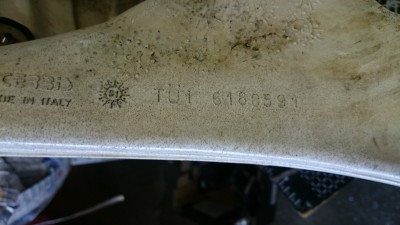

el_lobo hat geschrieben: ↑02.05.2017 16:43 Die Nummer findet man unten, an dem Tank. Also da an der Innenseite (Aber nicht innen drinnen!).
Da sind mehrere Nummern/Logos zu finden, u.A. der Hersteller (ACERBIS), das Herstellungsdatum u.s.w.
Bei mir hat der Prüfer auch erst rumgemault, dann aber irgendwo angerufen wo ihm die Nummer des Tanks bestätigt wurde,
von da ab war es kein Problem, und der Tank wurde eingetragen.

Hallo Ed,
bei mir wurde "TÜ16180591" eingetragen.
Bitte mit der eingeprägten Nummer am Tank abgleichen => wenn identisch, sollte eine Eintragung klappen.
Gruß, Andreas

Hier ein Bild der Nummer auf der Tank-Unterseite.

In der Galerie ist ein Gutachten vom 14l Acerbis-Tank.
Das Gutachten beinhaltet zumindet schon mal die Nummer, die die Jungs gepostet haben.
Vielleicht hilft Dir das weiter...
