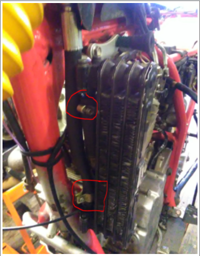

Hallo zusammen, passt der Ölkühler auch unter den originalen Tank und ist er dann auch noch geschützt? Danke und LG

echt super idee, ich hab die schaugläser grad auf ebay gefunden. da steht max betriebstemperatur 100°
- Beiträge: 596
- Hat sich bedankt: 11 Mal
- Danksagung erhalten: 18 Mal
Re: Ölkühler basteln
Fahre mit dem Ding am Rahmen seit 4 Jahren rum, gelegentlich (selten!) auch mit 120° heissem Öl,
also mit leuchtendem Öltemperatur-Alarm auf meinem Multiinstrument, bis jetzt hat das Teil gehalten ...
Normalerweise hat man aber auch nur 80° Öltemperatur.
Und die sind bei Hydrauliköl auch keine Seltenheit.

Finde die Idee mit dem CB 450 Kühler gut und habe mir einen gekauft. Wie verlegt ihr die Leitungen? Müssen die originalen unwiederbringlich kaputt geschnitten werden? Oder geht das auch rückbaubar ohne das eine neue teure Leitung nachgekauft werden muss.
- Beiträge: 184
- Hat sich bedankt: 51 Mal
- Danksagung erhalten: 47 Mal
Hallo, erstaunlich wie oft diese Frage kommt. Schau mal hier auf Seite 4 meiner Vorstellung. Und ja leider muss man das originale Leitungsgeäst zersägen... ABER... du wirst es nicht bereuen: https://www.dr350-forum.de/forum/viewto ... 3&start=30

Vielen Dank für den tollen Beitrag! Das möchte ich nachbauen. Ich habe auch schon einen gut erhaltenen CB450 Kühler.
Wird nun der neue Ölschlauch und der abgesägte einfach über die Metallanschlüsse des Kühlers geschoben? Und die eine Schlauchschelle hält das dicht?
Ich habe mir für den Anschluss vom Öltank kommend überlegt, auf den Metallanschluss ein Außengewinde zu schneiden, und den Anschluß mit Bundnippel flachdichten zu bestellen. Dazu brauche ich dann halt die genaue Schlauchlänge. Was meint Ihr ist das unnötig?
Danke für Antworten und
Gruß Johannes

ja absägen und mit Schlauchschelle.
Habe vier Kühler da und die Schläuche auch schon. Wollte ich längst mal an die beiden anderen DRs knoten und die beiden anderen Kühler als Set mit Schellen und Co. hier oferieren, bisher keine Zeit gehabt.
